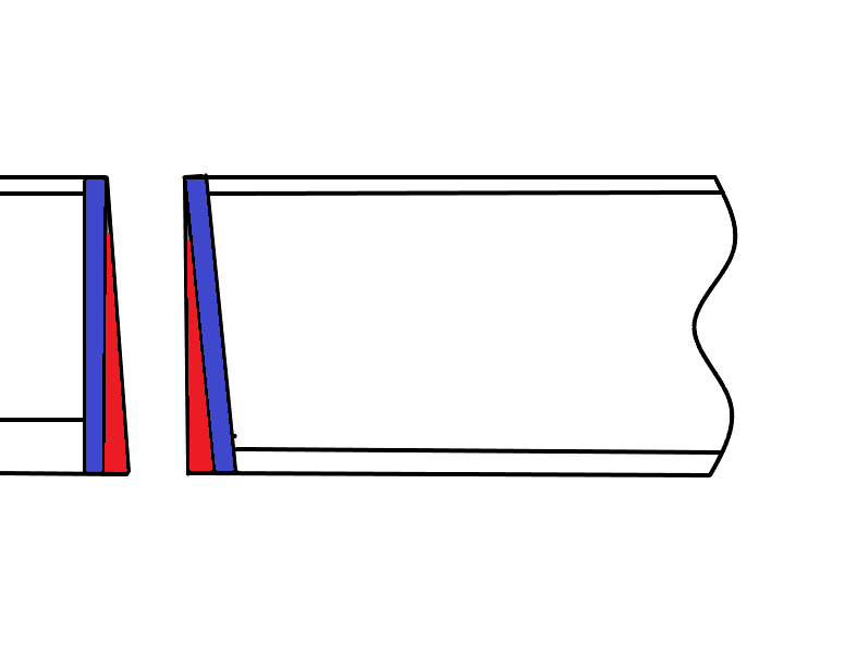

Dobrý den, křídla jsou klasické "ušaté" a spoj křídla a uší je podle mě dost překombinovaný. Na koncích křídla i na širších koncích uší, které se napojují na křídlo je nejprve klasické žebro z překližky odhadem 1,5mm a ještě balsa 4mm zkosená do požadovaného úhlu. Takže ve spoji jsou 2 překližkové žebra a navíc 2 balsové. Není to zbytečně moc? Jestli by nestačilo jen na konci křídla dát to překližkové žebro, jedno zkosené z balsy a na uchu jen to překližkové? Nebo úplně očesat a použít jen na konci křídla to balsové v úhlu a na uších to tenkné překližkové? Vím že je to z pevnostních důvodů, ale tohle se mi zdá už trošku překombinované.
Na jednoduchém obrázku je modře jakoby to klasické žebro z překližky a červeně to zkosené z balsy.

nemělo by být to překližkové na uchu taky kolmo?

Ano, má. Jsem to špatně nakreslil, omlouvám se. Chtěl jsem jen tak pro názornost jak to myslím. Tak tedy trošku opraveno.

Je to tak správně. Při ráně rupne balza a odpadne celé ucho. To se následně snadno přilepí.

Aha, takže to tak mají schválně? Dobře, tak to tak udělám. Já jen že co jsem koukal na různé modely, tak mají většinou jen 1 zešikmené žebro dohromady, někdo dává na konec křídla zkosené a na ucho rovné. Děkuji
