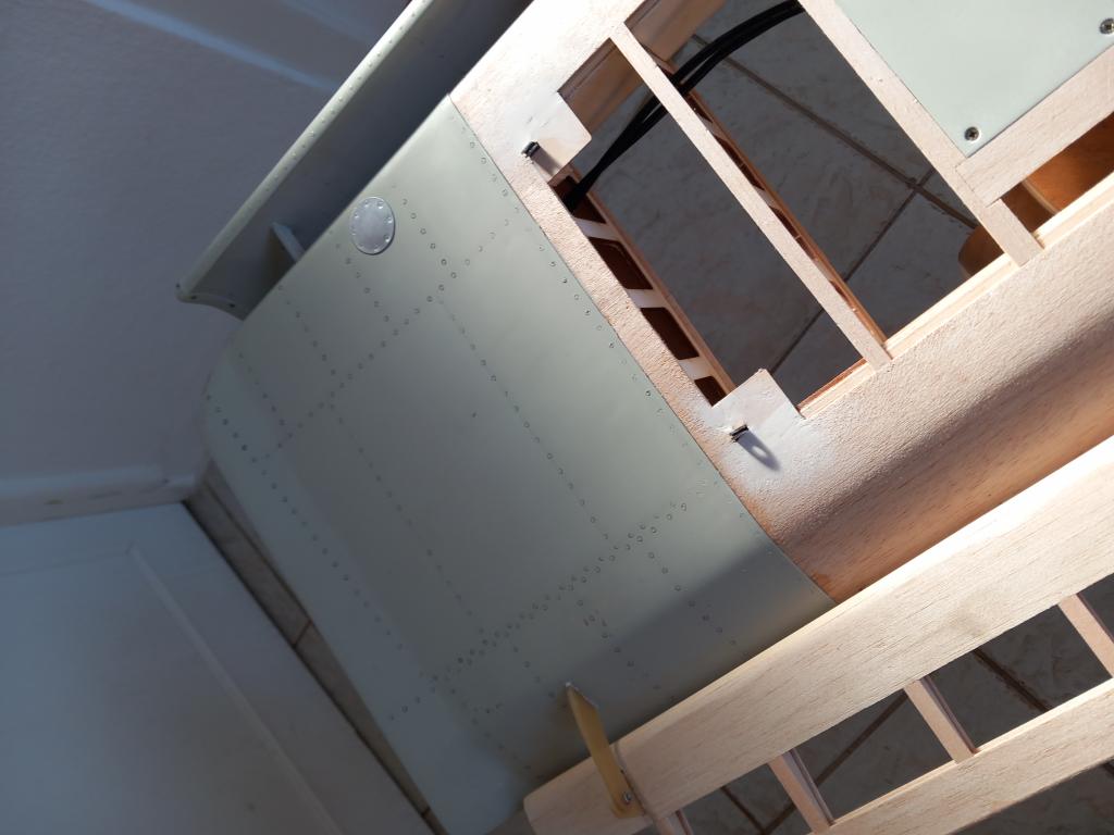

Práce pokračují, odřevil jsem předek trupu. Ve skutečnosti je z plechu, takže olaminovat, tmelit, brousit, naznačit paneláž, udělat detaily. Ufff- mluvíme jen o tom kousku a sezona na krku

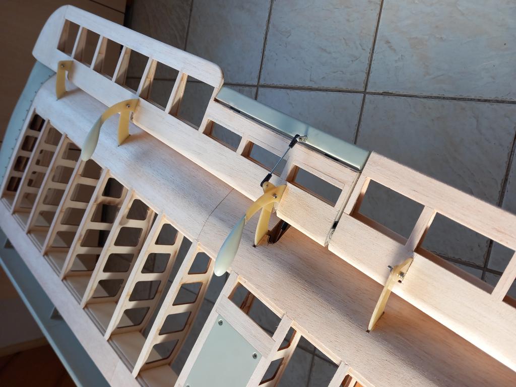

Tak konečně mám jedno křídlo komplet hotový na potahování. Tomu druhýmu chybí detaily jako jsou nejty, plechování a tak. Abych se odreagoval (vůbec se mi do toho podruhý nechce), zřejmě ho potáhnu. Abych viděl kousek pokroku

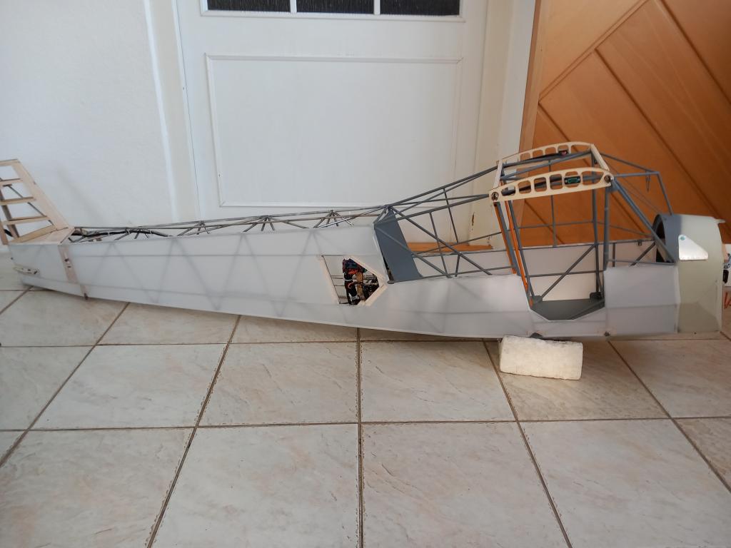

Ještě chybí dopotáhnout vrchní díl a celá paráda je pod plátnem
Ještě, že je kabina skleník, aby bylo trochu tý konstrukce vidět. Kříídla a kormidla jsou už taky potažený, takže chybí ,,jenom,, šití a porty
