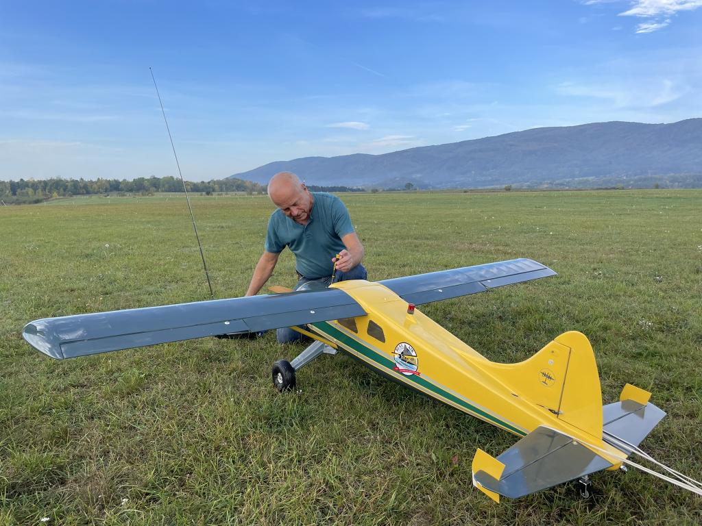

Dnes jsem - ještě před zimou - zpojízdnil dlouho uleželého 2400 mm Beavera od bohužel již zaniklé firmy CMP. Létá "na první dobrou" příjemně a doufám, že bude hodně dlouho. Kupodivu na něj při hmotnosti cca 8 kg velmi dobře stačí ROTO 25.

Soudě podle Tvého "lehkého" oblečení a teleskopce na TX to bude asi starší fotka. V této době by Ti už bylo zima v tom tílku. I když ještě dnes někteří modeléři létají na 35ti, nebo 40ceti Mhz.
Někdy i já ještě na "metrových modelech" létám na 35ti Mhz. Ale to je spíše z nostalgie.

Není, byla pořízena skutečně letos 11. října. Moje "lehké" oblečení je dané nějakými eskymáckými geny v mé maličkosti a ten den ostatně bylo celkem příjemně. A létám vytrvale na 35 Mhz, mám spoustu přijímačů a vzhledem k věku žádný důvod inovovat. :D

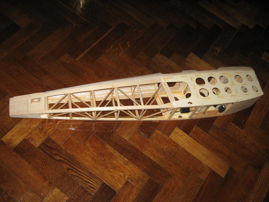

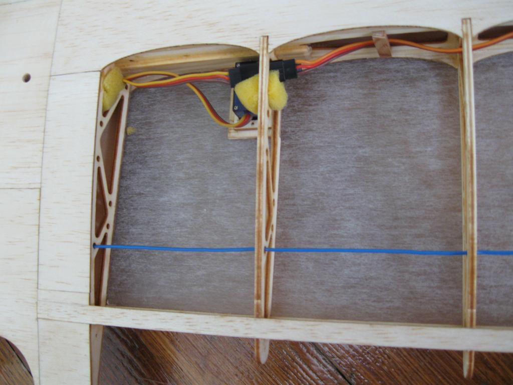

Konektor není žádná specialita, používám jeden pin ze servokonektoru, mám na ně krimpovací kleště. Většinou je nedávám do plastového těla ale jen do smršťovací bužírky, každý zvlášť. Po zasunutí ještě přes oba přetáhnu silikonovou bužírku (hadičku na palivo).
Těch 80 cm antény skutečně vpašuju do trupu nebo křídla již při stavbě, ještě před potahováním.
Na dvou fotkách je anténa (modrý drát) v křídle 1,5 m Bambíka, na třetí nepříliš dobře viditelný žlutý drát v trupu 2,35 m Racka.
