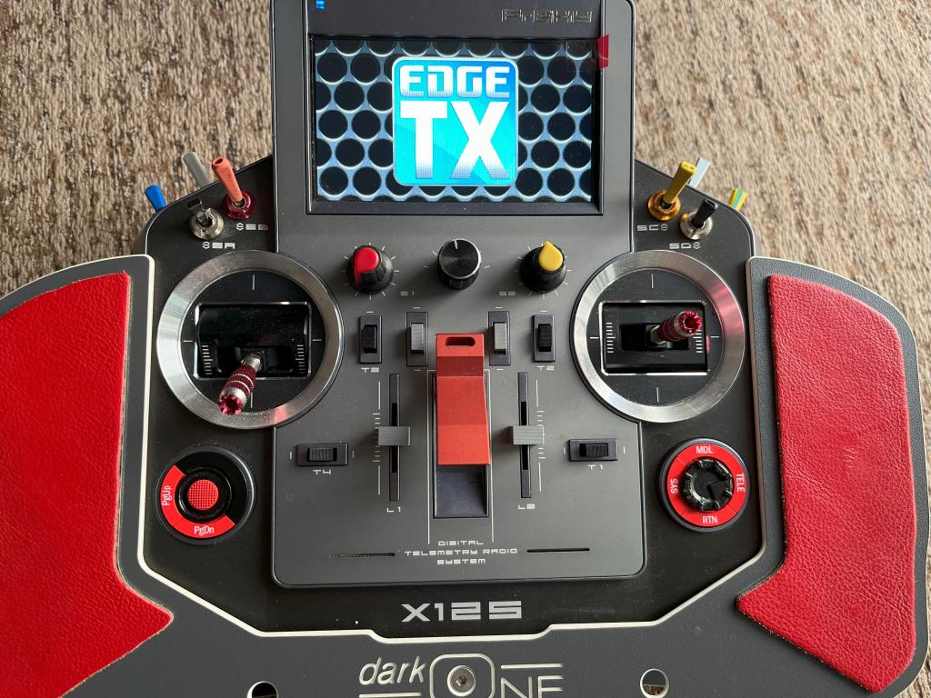

Tak se taky hlásím do klubu...
Začal jsem si hrát s ELRS na 868 MHz, pořídil externí modul do Horuse, a zjistil jsem, že v EDGE je lepší podpora ELRS než v OTX.
Tak jsem zkouknul videa a bez problémů zmigroval...
