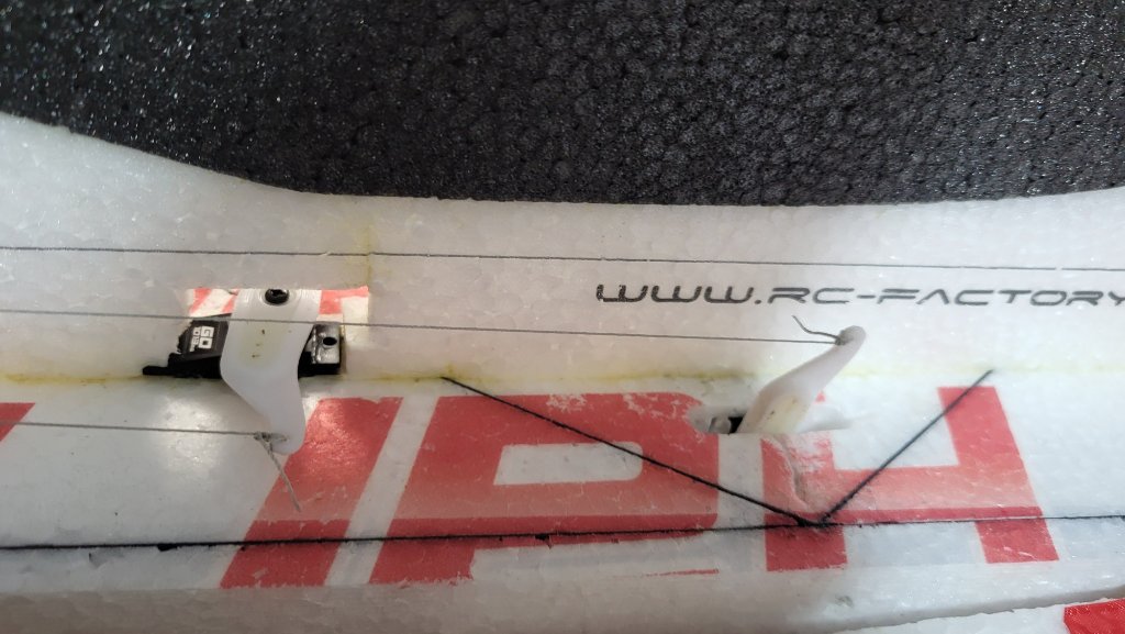

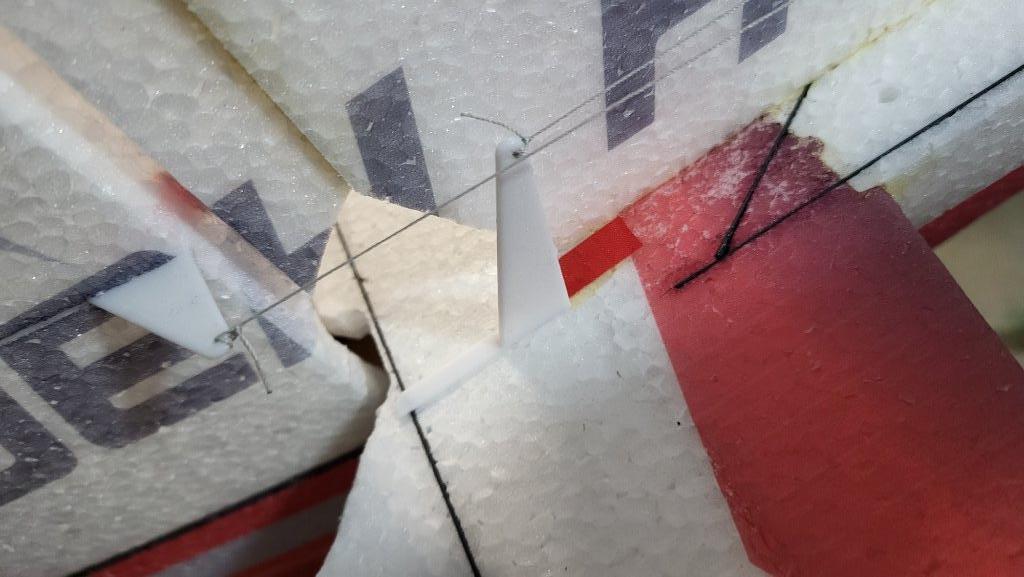

Po zkušenostech s uhlíkovými táhly, která hrozně jedou s teplotou, tedy asi se spíš roztáhne EPP, tak jsem udělal lanková táhla. Na servu je uzel posunut o 5 mm k předku. To umožňuje prověšení lanka při plné výchylce. Ve středu je to pevné, mimo nepatrně povolené. Za letu to nevadí a pro přepravu a úschovu je to lepší.

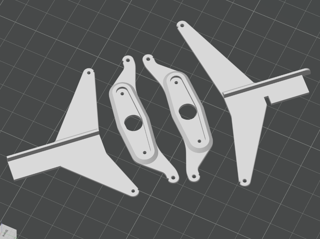

Páka SOP je na kormidle i na servu 30mm. VOP jsem dal na servo 30mm a na kormidlo 40mm. Asi to budu muset opravit, protože to to DOST nekope. A dát obě stejné. Určitě udělám novou páku na servu, taky 40 mm.
Napínání je přes překroucení lanka kolem 0,5mm tyčky a to jen uloženo do malá smršťovačky.
Vrtule1060.stl
(53.99 KiB) Staženo 26 x
ExtraLoze.stl
(67.37 KiB) Staženo 21 x
Paka1013.stl
(201.74 KiB) Staženo 15 x
PakaSop.stl
(113.07 KiB) Staženo 21 x
PakaVop.stl
(145.69 KiB) Staženo 18 x
