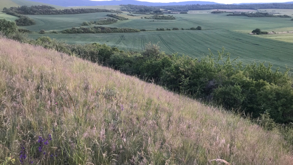

Jinat ted na večer skoro uplně lehnul vitr, tak jsem to zkusil mrsknout ze svahu s tim, že v nejhoršim když to přistane v keřich nebo na stromě pod hranou tak hold nužkama ustřihnu vyrchlik a prdim na to.
Kupodivu to ale letělo,šlo to i v poho nahodit a jak nefoukalo tak to evidentně nemělo ani v letu tendenci klapnout. Ale jak to nemam seřizeny a nejsem navic zvyklej na to zpoždění,tak to pozvolna zatočilo doleva přez hranu a když jsem přidal vic plynu tak se mi povedl krásný pulpřemet kdy krosna padla do křidla a sesypalo se to na zem.Nic tomu neni, ale další pokus vzhledem k tomu že to vypadá, že za mirneho větřiku nebo za bezvětří by to opravdu letět mohlo nechám až na jiný svah kde je dost dlouhá šikmá louka na který by nějaký seřizování bylo bezpečný. Tady to bylo opravdu riziko to tam vubec zkoušet.
Ale joo, letělo to, ale pro mě to neni a nebude.

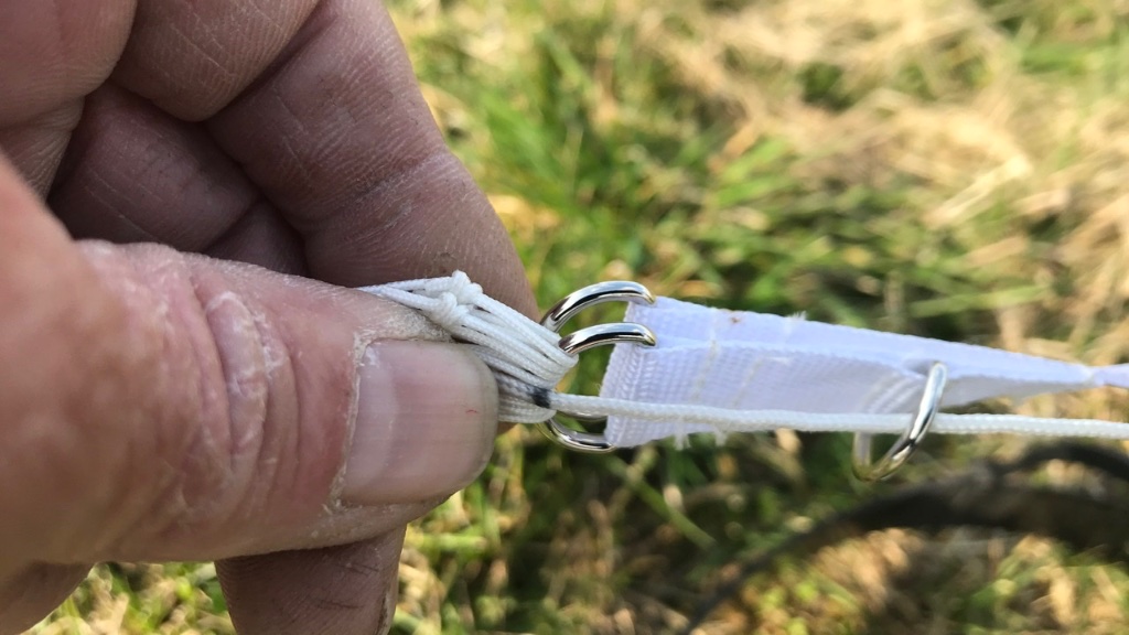

Další bod, řidičky musí být na volno a to tak že hodně na volno, v principu alespon ten čínský paraglider v principu funguje a letí jako volnásek jen na tom základním závěsu a řidičky jen a pouze umožní tak nějak s ním zatáčet.
Nic jiného ten čínský smysluplně neumí a minimálně první den mix cosi jako mimo ovládání zatáčení i cosi jako přitažení přibrždění absolutní nesmysl který i když časem třeba vyuzijete, tak smysluplně tady na tom hadru tak max při přistání že se křídlo trochu zbrzdí—absolutně ale bez jakéhokoli smyslupného efektu.
Bod 3 pokud jste tedy už zvládli vrchlík nahodit nad hlavu, po přidání motoru to nerozhoupat a jako volnásek to už pod motorem i popoletělo, přijde na řadu seřízení řidiček pro směr letu.
Řidičky musí být uplně na volno a to tak, že se v uzlíku řidiček začne plnou levá, pravá pákou křidélek doprava doleva, pokud se nic neděje, tak se uzlík trochu přitáhne a tak pořád do zblbnutí než to začne na křidélkovou páku alespon trochu reagovat, alespon trochu je podstatně lepší než hodně, protože pokud hodně, tak to zavrtá.

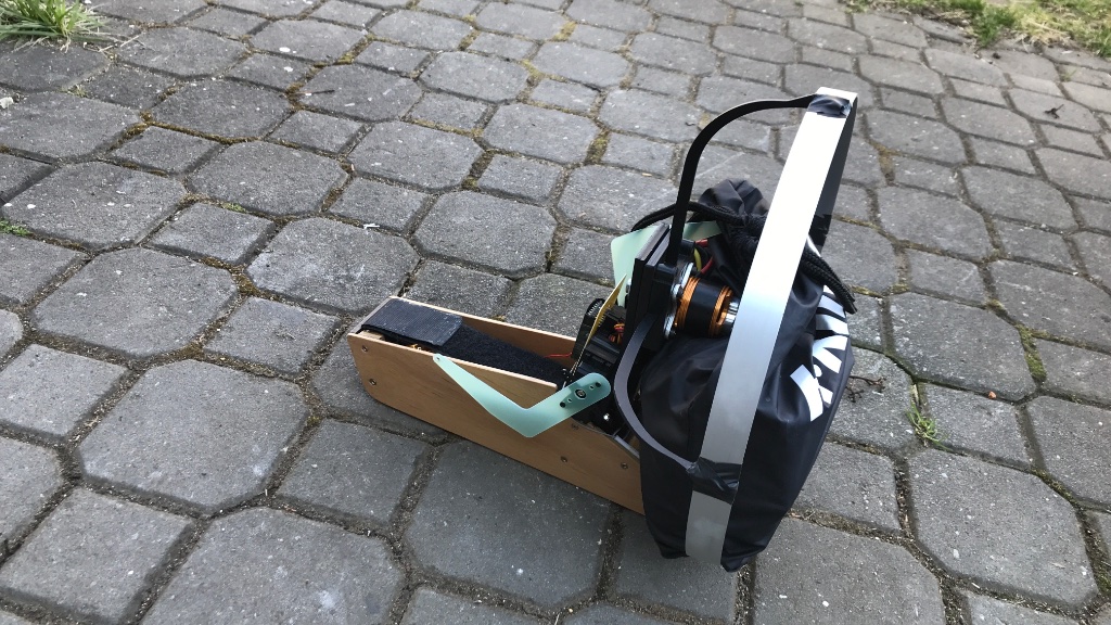

Ještě sem dám fotky jak se mi osvědčilo mit to křídlo plus krosnu položené na zemi pro start a jak na volno má být v ručkách serv s cca 3 cm vulí ta šnurka řidiček když se odměří těch 65 cm od uzlíku ke karabině.
Ještě k pohonu, ten origo motor má tuším 1400ot /volt, já jsem použil 4 čl lion nebo lipol a minimálně pro začátek než si zvyknu a budu se pokoušet třeba o přemet mi sedla nejlíp vrtule gws plastovka 8/4. A i s tou si musím hlídat abych do plynu nehrábnul nechtěně víc než jen abych zase stoupal ale nerozhoupal gondolu což pak rádo vede až k zborcení vrchlíku a ve šturcce pádu až na zem. Ten čínskej pokud se mi zbortil tak to vždy bylo až do země.
Ještě k výškovkovému kniplu, než si zvyknu, že výškovkou tady výšku opravdu nekoriguju, osvědčilo se mi vysílač držet tak, že palec mám pouze na kniplu motoru a křidélek ale druhou rukou držim vysílač tak, abych vubec neměl palec na výškovkové páce bo pokud ho tam mám, tak první impulz z mozku pokud chci zase trochu vystoupnout výš je přitáhnout výškovku ale tady jediný co ovlivní výšku je bud mín, nebo víc plynu.
A ještě jedna věc, pokud se zvedne poryv větru a padák začne bud stát na místě nebo couvat, bude couvat i po přidání plynu, jen bude díky více plynu ještě víc a víc stoupat, takže pokud je kam couvat— třeba na dlouhé louce, stahnout uplně plyn a nechat padák dál couvat ale i klesat až na zem, pokud ale není kam couvat, stromy, domy, dráty vysokého napětí,moc dlouho se nerozmýšlet dát plnou kridélek a lepší to ve šturcce zavrtat do země než to lovit o kousek dál z koruny stromu.
Tady u toho čínskýho je podle mě uplná blbina si lámat hlavu s čímsi jako jak těžká by měla neměla být sedačka podle toho jak fouká.
Tady ten je prostě jen a pouze do absolutního bezvětří, v mírných pidiporyvech se to ještě dá, ale i slabý trvalý vítr tak je to už jen boj krok ni zpět a nic jiného a jako šutr to bez motoru klesá i když je to ta sedačka lehká, prostě tak jak je plus baterky, cosi jako dodatečné přídavné závaží jako používaji do těch výkonnějších dvoukomorových rc glideru je tady nic neřešící zbytečnost, jediný efekt že čím to bude těžší tim vic se to pak rozláme až se to sesype ve šturcce na zem.
Co se týče kapacity baterek, nooo, já teda nejsem žádnej hodinoletec, ale vzhledem k tomu že bez motoru to vubec neletí, termicky to ovlivní trochu tak maximálně klesák, tedy že bude potřeba přidat ještě víc plynu, na nějaký 10/15 min let asi budu muset pořídit něco s kapacitou alespon 4Ah abych s tím nesedal s totálně vybitou baterií čím bych ji velice rychle zničil.
Ale ještě chci zkusit 3 čl baterii, bo si myslím, že tady na tom už by to chtělo mít přez telemetrii info o napětí na článcích a páč tady na to uplně v poho dostačuje flyskyi6 tak by šlo to napětí měřit přímo z obyč flyskáckýho přijímače , vário si myslím je tady na ten paragliding naprostá zbytečnost to tam mít jen proto, že mooožná někdy když lítaj i vrata od chlíva, třeba joo, ale moc se mi to nezdá že by s tim šlo cosi jako termika.
U toho tříčlánku by bylo i dobrý že by byl ten motor tižší, ale to uvidim časem, ted to podstatný není.

Tak kde to vozit v autě aby to furt nikde nepřekáželo vyřešeno, tak sláva, jestli jen do igelitky nebo na to spíchnu futrál to ještě uvidím.
