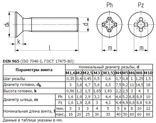

Taky tam má ale jiný šrouby (s drážkou - ne PZ nebo PH), či co je na té první fotce.
http://www.pohodalet.cz/img/p/84-360-thickbox.jpg
On totiž válcovaný šroub s drážkou na rozdíl od PZ nebo PH není technologicky stejný - jakmile máš hlavu PZ nebo PH, tak obvykle má dřík průměr cca středního průměru závitu (teda přesně takový, aby po naválcování vyšel závit v úplném profilu) , takže je malý - menší než jmenovitý rozměr - listy pak mají vůli (vakl).
https://images.prom.ua/802098105_w640_h ... =802098105
Prostě u PH nebo PZ, s zápustnou hlavou je polotovar (ten drát v svitku) s průměrem rovnou pro válcování - to je ten průměr, co tam pak pod hlavou zůstane. Akorát se napěchuje hlava a naválcuje závit.
To je mj. ten důvod, proč kdysi F měl v trámcích ty šrouby Inbus - protože u těch je to jinak (to je daný technologií výroby - taky dost do mínusu, ale ne s průměrem pro válcování - polotovar - drát je větší).
