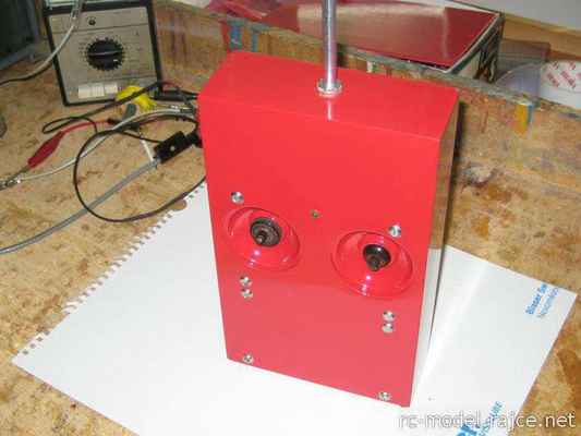

Ještě víc mne trknul odkaz za „kdo netuší o koho jde“ — „dřevěné červeně lakované schránky byly 280 mm na výšku, 75 mm na šířku a 75 mm tloušťky. Hmotnost vysílací stanice bez antény a baterií byla 400 g“
https://www.vhu.cz/wp-content/uploads/2 ... lac-04.jpg¨
Takže tipuji

● Ladění konce a antény šlo dělat různě. V podobném odstínu červené byl i dvou elektronkový Hajičův TX GAMA Začátky radiového řízení modelů letadel v českém modelářském tisku… Autor Pipek Jaromír · 26.3.2018
Obrázek Obrázek
Historické RC soupravy - 2.díl - české Zde je i vyobrazení soupravy DELTA
● Ve škále odstínů auto e-mailů BARVY A LAKY, NP - Vzorník barev Škoda tomu byly nejblíž kódy 8430 případně 7980 Vzorník barev Škoda /-/ ALFA elektronkové verze RX i TX
