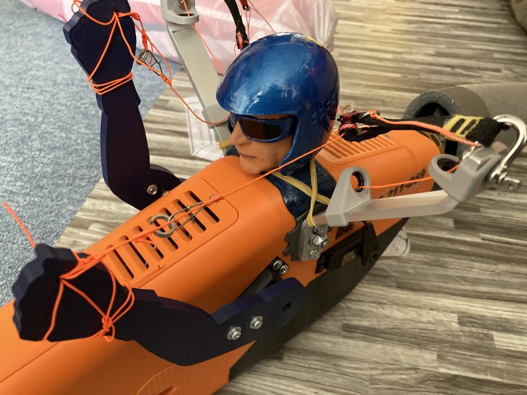

Re: 3d tisk - jaké materiály by neměly chybět v modelářské dílně?
Důvodu několik. ABS se při tisku kroutí více než ASA, není odolné UV a je křehké.warhawk píše: pon 17.11.2025 10:29
Co mě asi zaujalo, že nikdo nezmiňuje ABS a spíše všichni preferují ASA.
Například tato lehačka z ABS k RCparaglideru se při kolapsu vrchlíku a prvním nárazu na zem ihned přerazila. Podobně se při ťukanci gumou přestříhl krk u jednoperimetrové hlavy z ABS.
Lehačky z ASA 275 jsou věčné.
