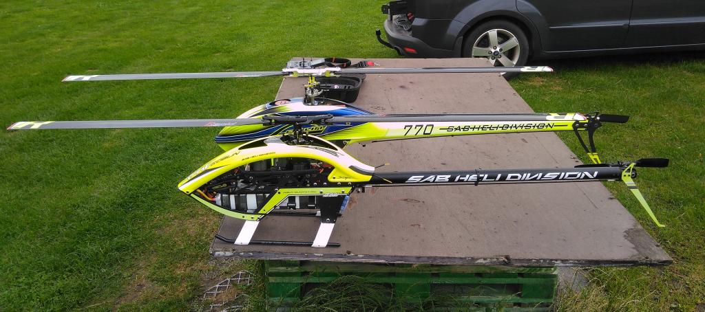

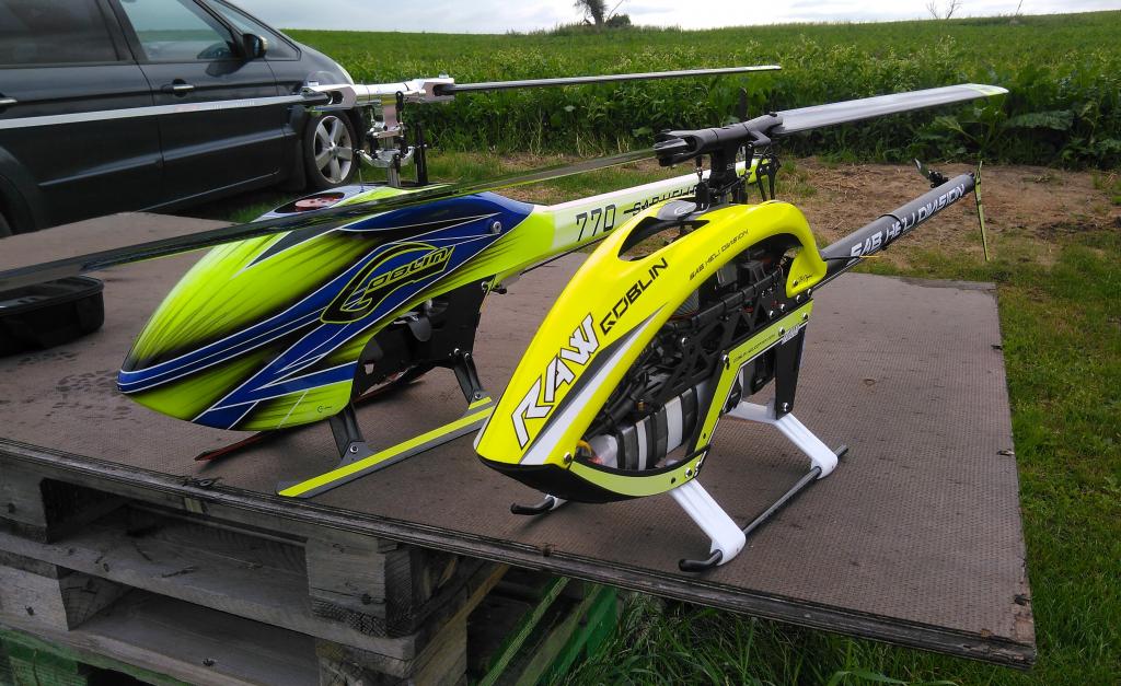

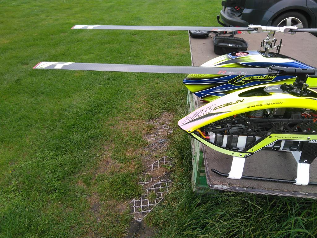

par fotek pro porovnaní
Goblin 770 Competition / Goblin RAW
JETI DS-14 / MAVERICK / Goblin RAW / Spirit / Phoenix /

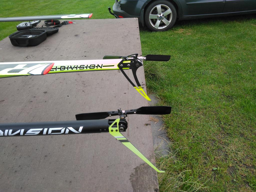

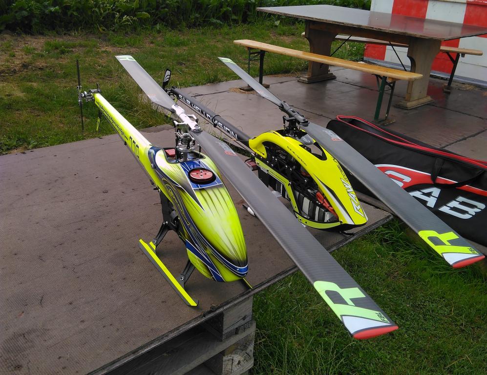

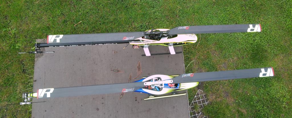

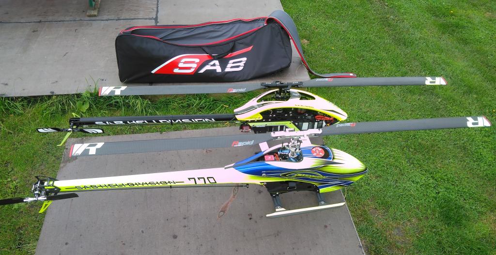

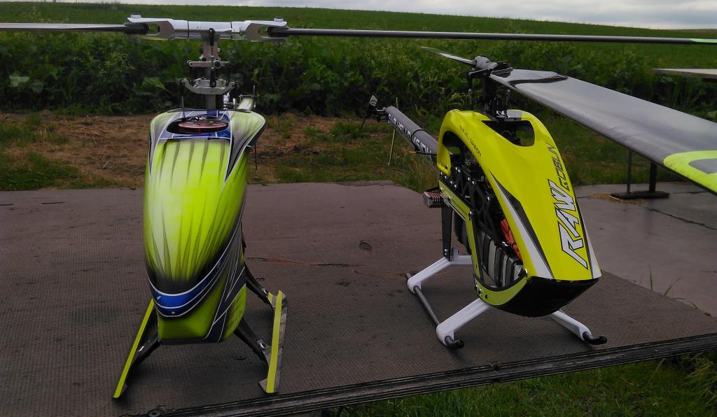

Taky přidám :mrgreen:
RAW je SUPER 8) 8) 8)
