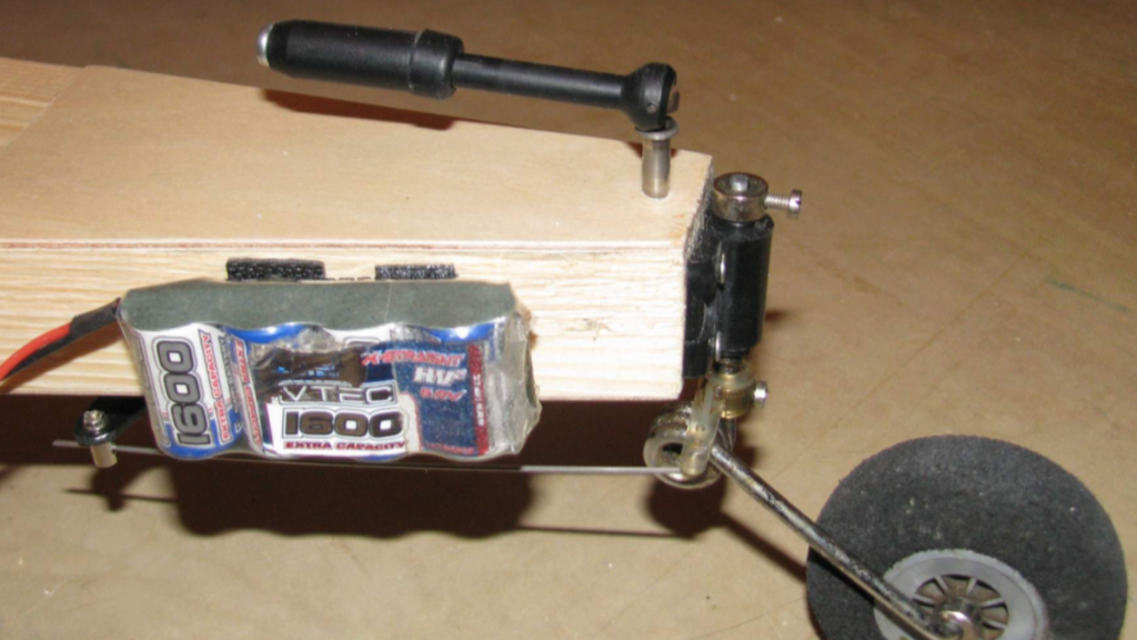

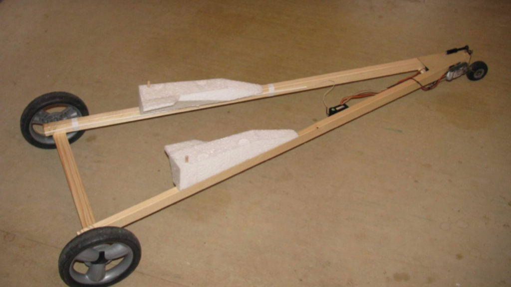

Tak zatím nikdo, ale podpořilo to moje myšlenky na vozík, řiditelný nezávislým přijímačem. Už jsem ho jednou zkoušel, ale pro nevhodnou tříkolovou koncepci to nebylo to pravé. Teď zvažuji nový, čtyřkolový s koly alespoň 100-150mm kvůli trávě.

jyrry píše: čtv 05.03.2026 10:20 Tak zatím nikdo, ale podpořilo to moje myšlenky na vozík, řiditelný nezávislým přijímačem. Už jsem ho jednou zkoušel, ale pro nevhodnou tříkolovou koncepci to nebylo to pravé. Teď zvažuji nový, čtyřkolový s koly alespoň 100-150mm kvůli trávě.
Takhle jsem to měl řešený pro tu moji V1
Na modelu přez jeti duplex nebyla řiditelná směrovka, tak jsem udělal řiditelnou ostruhu na vozejku paralelně na vysílači přez fm 35 plus obyč gyro a když se model odlepil od vozejku jen jsem dal plnou směrovku aby vozejk zmizel bokem z asfaltový dráhy. Fungovalo to s tim gyrem skvěle, prvně bez gyra to bylo na prd a občas jsem to honil z leva doprava případně i musel start přerušit.

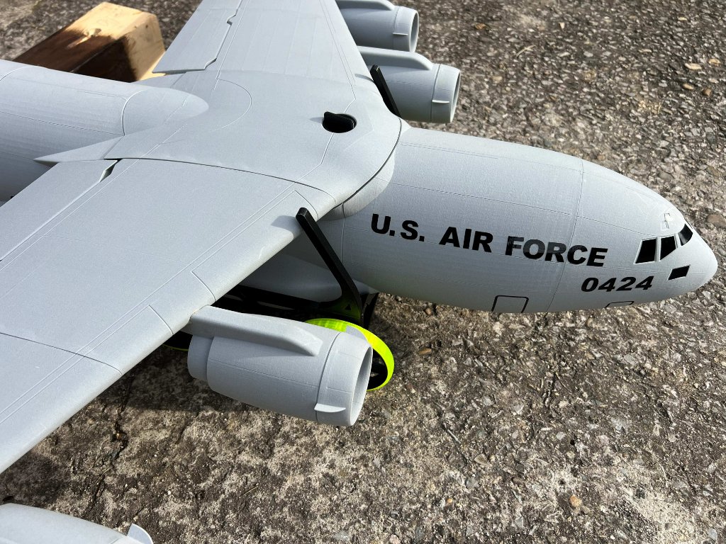

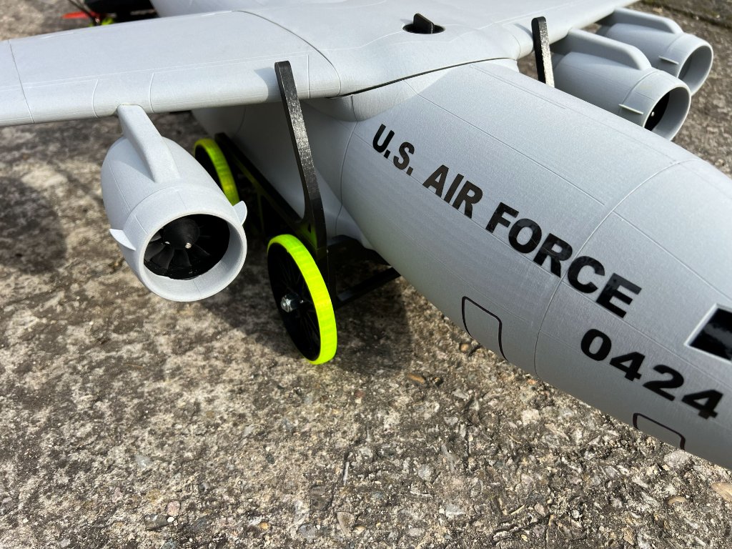

mior píše: pát 06.03.2026 10:19 To vlachyn:
máš foto toho vozíku a jeho umiestnenie / uchytenie na modeli?
Ono vraj veľmi záleží od umiestnenia zadných kolies od ťažiska....
