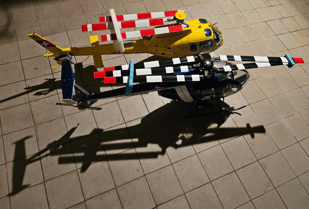

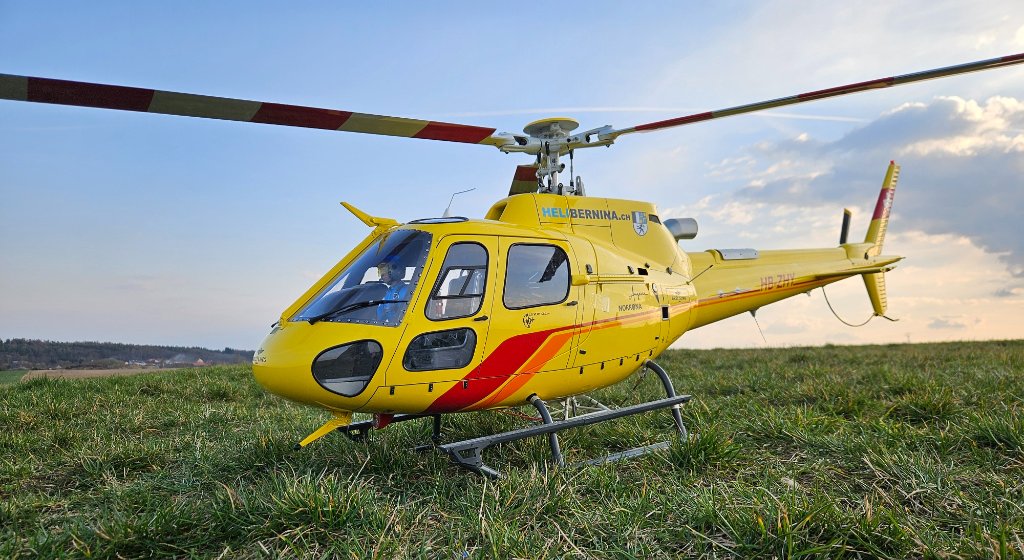

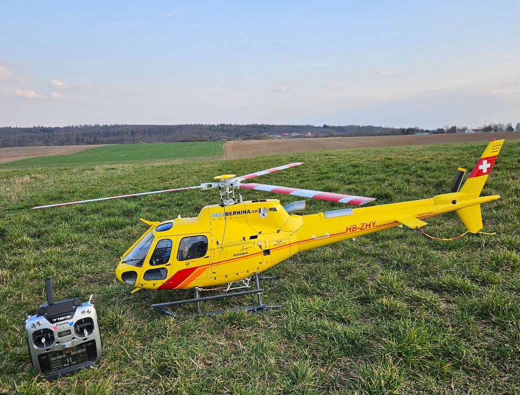

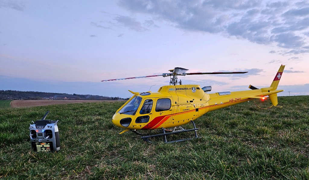

Pár fotek dokončené mašiny i s oběma kabinama.

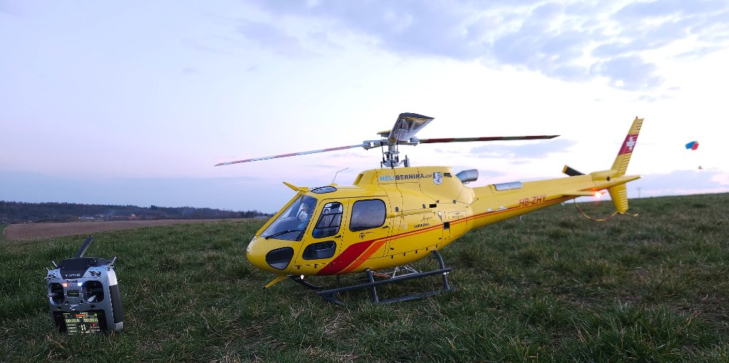

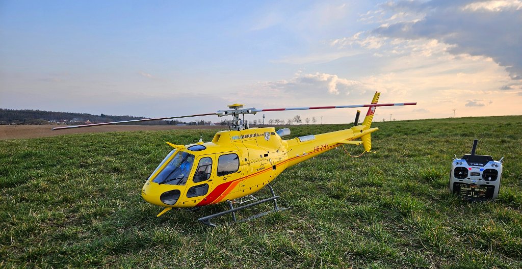

Vždycky jsem měl rád Hughesy, o něco víc toho policejního i když oranžová metalická Helisika je prostě umikátní barva. U AS350 jsem nenašel podobnou tutovku a žlutou Heliberninu jsem si vybral spíš proto že se mi vždycky líbila i na letadlech a je dobře vidět. Vlastně až pak ve vzduchu se mizačala líbit mnohem víc než jsem předpokládal a díky mnohem detailnějšímu zpracování ( kokpit, nýty ) nad oběma Hughesy tak trochu vede. S Hughesem ale lítám radši protože je předvídatelnější a ochotněji reaguje na kniply. Myslím že je to dvěma věcma. Za prvé je o půl kila lehčí a za druhé tam hraje roli aerodynamika trupu. AS350 má sice takřka stejnou mechaniku, pouze trubka je o 2,5cm delší. Má i stejné převodové poměry na vrtulku ( 1 : 4,5 ), třílist navíc nemá stejný kroutící moment jako pětilist u Hughese. A přesto proti Hughesovi vrtulka nestíhá. Proto byl od začátku problém s couváním. Ještě tak za bezvětří ale jak trochu foukalo, couvaná osmička byl problém. Konec konců právě při ní loni odešly ty převody a přežila to jenom katapultovaná kabina.
Dnes první čtyři baterky po opravě. Sice k večeru už foukal studený vítr a váhal jsem jestli to neodpískat ale nakonec jsem sebral odvahu a s kamerou na čelovce jsem do toho šel. Dokonce vylezlo u slunce a žlutá se rozzářila naplno :-). První video jsem neuploadoval, bylo rozkouskované mezipřistáním a lítal jsem hodně opatrně. Myslím že hlavně u tohoto konkrétního reglu HW130A V4 a telemetrického modulu se občas stává, že se po zapnutí hned aktivuje warning na přehřátí reglu. Jednalo se o první start, venku bylo sotva 13 takže nesmysl. Ukazovalo to 107 stupňů, po startu dokonce 120 tak jsem radši přistál jenomže to už tam bylo najednou 25 :-). Takhle je to vždycky. Člověk neví jestli je chyba v elektronice a reálné omezení výkonu nebo pak vypnutí nehrozí, nebo je to opačně. To na klidu nepřidá. S váhou sedm kilo by šla makety po omezení dolů a obávám se že dost rychle.
Na třetí baterce jsem zkoušel přesuny bokem a tam se malá účinnost vrtulky taky ozvala. A Hughes tohle nedělá.
Každopádně to lítá dobře tak se lze těšit na někdy příště až půjde zima definitivně do háje.
