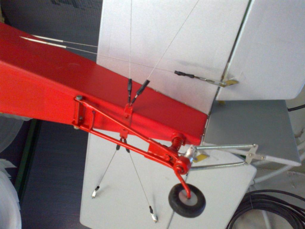

Riesil som uz takyto problem a uspesne . Do trupu som vlepil plastovu trubku z bovdenu o hrubke 3mm . Do tejto trubky je povodne zasunuta 2mm plastova trubka v ktorej je 1 mm ocelovy drot . Ten drot som vybral a nahradil lankom na smerovku . Tie trubky nemusia byt v dlzke celeho trupu od smerovky po servo ale staci to v zadnej casti kde dochazda k treniu cca 200 mm . Ta tensia trubka 2mm co je navlecena na lanku je zakapnuta sekundakom aby chodila s lankom .
Tuna je to vidno .Ta biela trubka chodi aj s lankom v hlavnej trubke vlepenej v trupe ktoru neni vidno lebo je zabrusena do roviny s trupom z vonkajsej strany a v trupe pretrca asi 20 cm smerom k servu .
Ak viem poradim. Roky praxe v modelarcine ma naucili vela ,no ucim sa stale .

jonyx27 píše:.... tensia trubka 2mm co je navlecena na lanku je zakapnuta sekundakom aby chodila s lankom .
aaaa, registruji, dobrá vychytávka, také mně brzy čeká lankový náhon :-)

Výborné a funkční řešení. Jediná nevýhoda v tomto případě (ty polomakety), že je to "vidět".

JMalik píše:Výborné a funkční řešení. Jediná nevýhoda v tomto případě (ty polomakety), že je to "vidět".
Tak u mne to bude schované pod výškovkou takže to použiji, je to dobré řešení.
