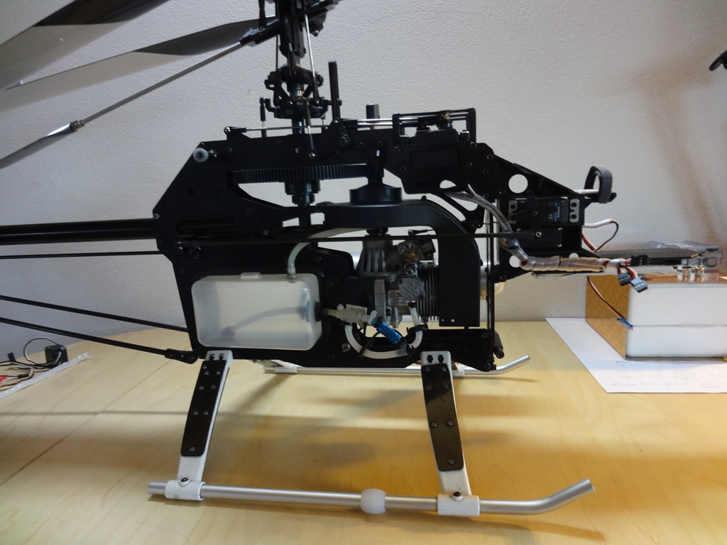

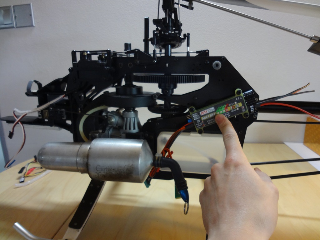

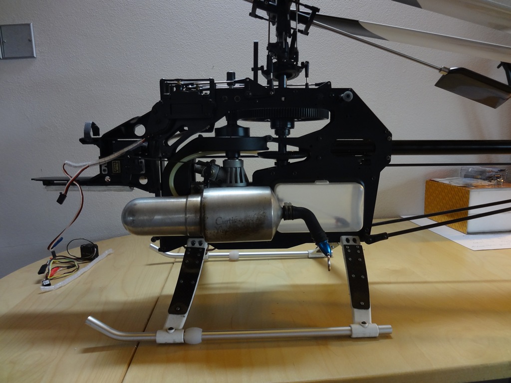

Zdravím, chtěl bych Vás požádat o radu, kde nejlépe umístit BEC na heli. Na přiložených fotkách jde vidět tělo, budu vděčný za každou radu, ale moc místa tam není

Já mám lipolky přijímač i Bec vpředu, pokud dáš bec dozadu budeš mít všude dráty.

Dozadu ho nedávej kvůli palivu z výfuku a dej ho dopředu podle těžiště heli.
Srážecí diodu najdeš v příslušenství alignu.
Jinak do takovýho stroje bych taky volil 4 článek Nixx.

Mám 5nicd, ale potřebuji do budoucna, aby bylo stabilní napětí pro další komponenty. - s tím souvisí to sražení napětí vrtulkového serva neboť pro S9452 potřebuji 6V a 4.8V na S9252/56
