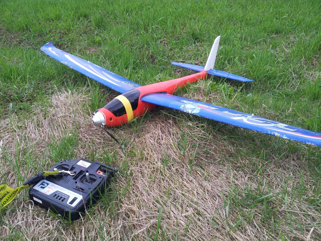

bylo mě líto Alfy, jak je po loňsku celá "vorvaná" a "ublemcaná" od CA a Purexu. Tak jsem přetáhl vrypy v křídlech šlehaným tmelem, vyřadil prodlužky k servům (velmi nespolehlivé), obrousil celý trup do hladka (loni jsem ho laminoval, ale povrch byl hodně nerovný). Vyčistil vnitřek trupu a odstranil masivní držák pro kameru (bude na SkyClimberovi). Odstranil závaží a posunul lipolky víc dopředu. Alfa je o nějakých pár desítek gramů lehčí. Pak jsem nalepil zespodu na křídla 1,5mm překližku v místě, kde se zasouvají do trupu (byla tam vůle 1-2 mm a křídla nedržely), srovnal jsem ještě více vzepětí.
Nakonec jsem trup Alfy zlehka stříknul a dal nový design. Jo a stříknul jsem i kužel stříbřenkou a přes to lesk lak - vypadá teď jak kovový.
Dnes ráno nefoukalo - tak jsem nabil dvě 2článkové 2200mAh aku. 2x30 minut ve vzduchu na 1/4 - 1/2 plynu. Paráda, sluníčko už topilo, lítal jsem s dvěma káňáty - pořád se má člověk od nich co učit - jak to točili nad vrcholem kopce. Zajímavé, že neprotestovaly a vzaly mě do hejna, byly docela nízko.
... tak jsem s nima kroužil, ležíc na zádech, ticho, nikde ani noha. Jeden z nejlepších zážitků ...

Tohle že je Alfa? Bych jí vůbec nepoznal. Pěkně jsi jí vytůnil.
Chtěl jsem se optat, ten kužel je originál? Že tam je tak příšernej schod mezi kuželem a čumákem.
Ale jinak moc hezká práce.

Není to žádný zázrak - tak fotka je z větší dálky. Zblízka je vidět spousta šrámů a nedokonalostí povrchu. Ano, kužel je origo - jen přestříkaný a přelakovaný. Ta mezera - to má moje Alfa má od doby, kdy jsem ještě padal častěji na čumák. Postupně jsem pády na hřídel motoru "vyrobil" axiální vůli cca 3mm. Je tam ale motoru to zjevně nevadí. Jakmile se zapne tak se oska vytáhne na doraz a bez problémů se točí. A taky jsem před motorovou přepážkou odřízl EPP - proto ta mezera, neb jsem vyosoval motor dolů. Teď už se mi nechce mezera něčím "dosochat" ... je to taková deformační zóna :)
Alfu dnes beru jako cvičný/tréningový model a ne jako výstavní exponát.
Ale dík za postřeh, možná to poopravím.

Moc hezky sis jí vylepšil, klidně by se od tebe mohli inspirovat a dělat jí takhle v druhé verzi..:-)
Inspiroval jsi i mě. Určitě si jí taky ještě vylepším!

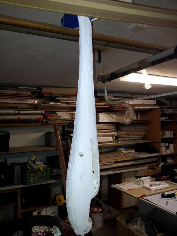

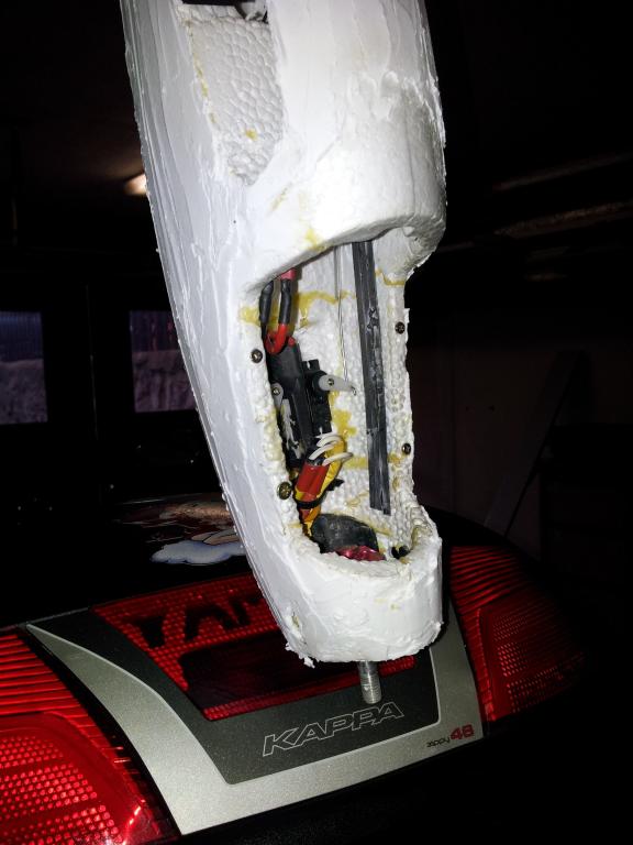

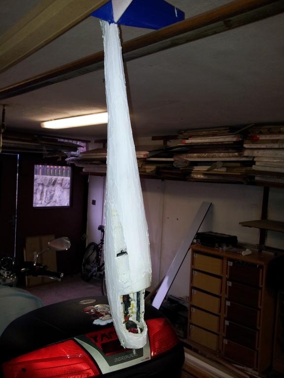

ahoj nejdříve ti musím pochválit jak jsi alphu pěkně vytunil až jsem se zastyděl že ta moje je jak kdyby přiletěla po boji tak jsem ji taky namastil šlehanym tmelem .Na druhy den jsem přišel k ní že ji budu brousit ale šlehačka nevytvrdla jen tak trochu povrchově, jak dlouho by to mělo tvrdnout aby se s tím dalo pracovat dále dík

Ty seš ďábel, kolik toho tmelu jsi na ten trup dal :) Já jsem jen lehounce nabíral a velmi spořivě zatmelil jen díry a rýhy. Tak jak jsi to pojal, tak to je jak laminace 2mm - se nedivím, že ti no neuschlo.
Nech to pořádně proschnout a všechno obruš pryč na původní povrch EPP. Šlehaný tmel se nedává ve vrstvě, jen se s ním zacelují rány - ve vrstvě praská. Navíc to éro bude vážit o půl kila víc - cílem modelářů je váhu modelů snižovat.
No nic, nevadí - trochu si zabrousíš (vidím to tak na vibrační brusku - jen prosím nebruš až do EPP).

To maroth71: tmelem jsi opravdu nešetřil :) . Ono taky záleží, jaký tmel jsi použil - já mám třeba negativní zkušenost s tmelem HET, který ani ve slabé vrstvě nikdy docela nevytvrdne - pořád je jakýsi "gumový" a místo broušení se spíš odžmoluje. Pokud jsi použil třeba One Time, počkej ještě třeba den, pak to zkus a když to půjde, vezmi to JEMNÝM papírem pod vodou. Počítej s tím, že většina tmelu půjde zase pryč.

diky za radu :D že jsem tam toho dal hodně .Už se stalo ale musím říct že když jsem to napatlal tak jsem myslel že budu ještě potřebovat dvoukolák abych ho odtáhl na pole na lítání :lol: ale když to uschlo (tři dny ) tak už se mi to tak těžké nezdálo a když jsem ho ještě vybrousil tak jsem se dostal pocitově na stej nou váhu jako předtím . Ale protože se mi nezdál první nános tmelu a někde se projevili volné prostory na tmel tak jsem to na nesl ještě jednou :D .Musím ale říci že po uschnutí a vybroušení trochu ero přibralo tak jsem byl zvědavy jestli se vubec odlepí od země ....... Dneska jsem to byl vyzkoušet a naprostá spokojenost letadlo je takove klidnější a při dnešním krásném bez větrném počasí se chovalo uplně skvěle . stříkl jsem ho ještě barvou a na něj trochu laku aby mu to hezky klouzalo :) :) tak příště ještě přijdou na řadu křídla a bude hotovo zase to budu moci rozbít

No vidíš, že to jde. Příště: "Někdy méně je více". Zejména u křídel - jestli ti bude každé křídlo vážit podstatně více než to druhé, tak to téměř s jistotou rozsekáš. Myslím to v dobrém - viz začátek tohoto vlákna, kde jsem popisoval moje problémy s příčně nevyváženým modelem - to prostě vytrimovat nejde (dodneška mám na konci jednoho křídla vlepenou 1Kč :) ).
Kolik to teď váží? ... a dej si kryt kabiny na magnety nebo na suchý zip. S tou páskou to moc stylové není.
