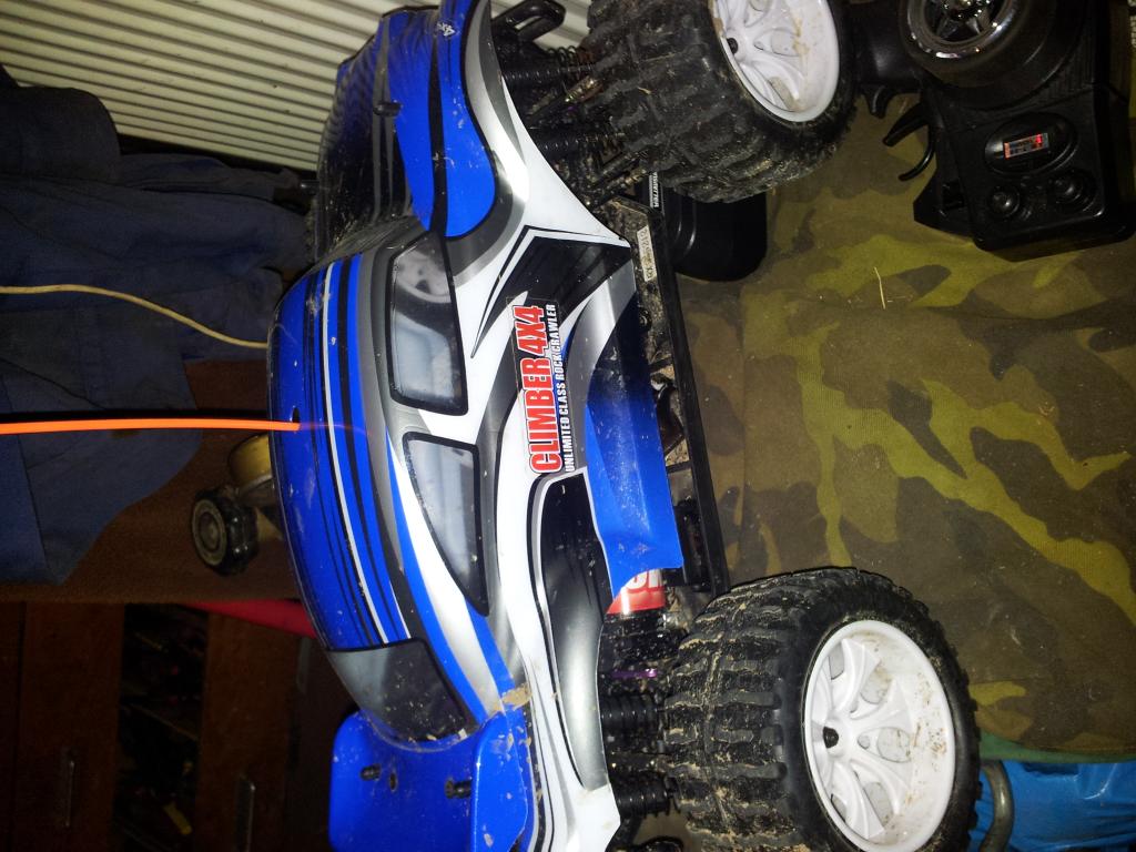

potřeboval bych poradit od někoho kdo se trochu vyzná v autech, což je pro mě uplně mimo.
Kamrád koupil synkovi auto Himoto Climber.
Pravděpodobně se jedná o stejný základ jako je toto auto: http://www.himoto.cz/zbozi/6094/HIMOTO- ... -4GHz-.htm
Odsmahnul se mu na tom regulátor a bohužel jsem koukal, že oprava v originálu by stála asi dost podobnou cenu jako velká část modelu samotného.
Nevítě někdo jaký typ regulátoru by se dal použít třeba z HK aby nebyl problém s osazením a výkonem?
Případně možná koupit rovnou motor i regulátor ve střídavém provedení, protože tohle ještě asi neni stříďák..
Je to pro malého kluka, takže bych to cenově nějak moc nehrotil :)
Díky za rady a tipy
viz foto:

pro synka bych tam stříďák necpal, za A. tyhle modely na výkon stříďáku nejsou stavěná a za B. by to hnedle rozstřelil. :) Nákupem stříďáku, by se to prodražilo ještě o vysílačku, protože ta 27 am co k tomu je se ze stříďákem moc nemá ráda, často dochází k rušení. Mrkni na bazar po nějakých stejnosměrných regulátorech od cca 17. závitů, dají se koupit s poštovným do 500kč.

A nebo koupit třeba toto: http://www.ebay.com/itm/320A-Speed-Brus ... 4ab7d970f9 s tim, že pokud to znovu odejde, tak se koupi za cca 200kc novy regulator.

Mas ho ozkouseny? Vydrzi aspon 300A? Ja bych do toho teda nesel, zas tak cinanovi neverim :-)

Díky alespoň za nějaké rady.
Kdyby na tom reglu byly alespoň nějaké kloudné informace, tak by to bylo jednodušší, ale tam je prd.
Starší regl se mi kupovat nechce a navíc to neni pro mě, tak bych nerad byl za blbce, že jsem koupil něco co za týden zakukalo.

origo motor bude mět baj očko 21-23 závitů :) tak prostě kup regulátor který bude mět rezervu. bazaru se neboj :) kolikrát koupíš závodní regulátor za zlomek ceny :wink:
