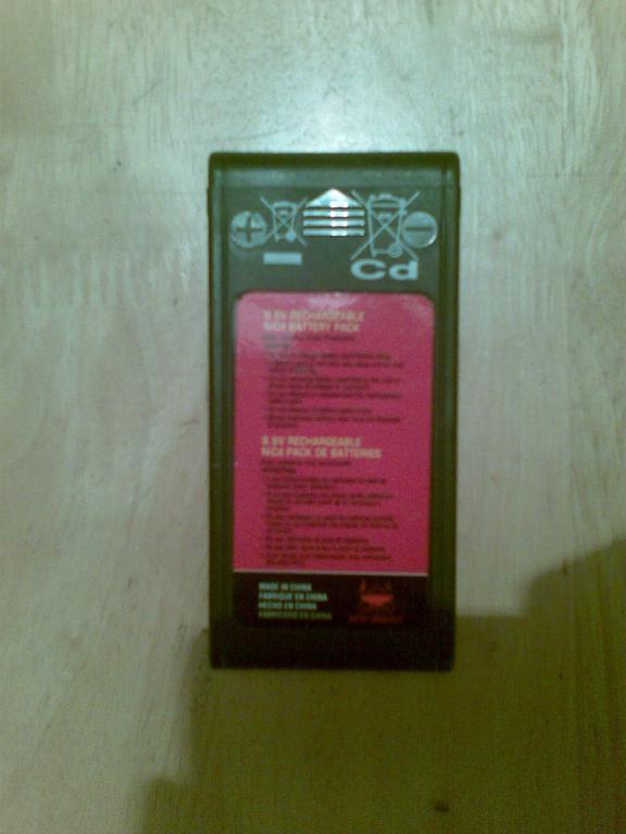

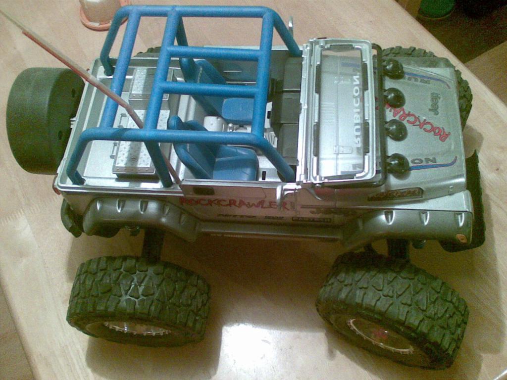

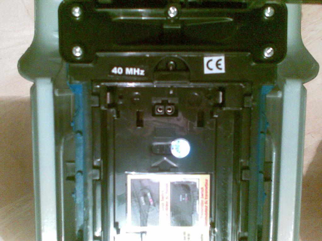

děcka dostali RC auto. Teréňák 4x4, 40MHz. Je to regulerní hračka v ceně do 2K. Baterku to má 9,6V NiCd. Výdrž je max 10min. Děcka to ježdění baví, ale chtělo by to baterku, která vydrží déle. Je to možné? Můžete mi prosím poradit? V prostoru pod baterkou je jakýsi konektor - asi počítají i s tím, že se tam dá něco jiného. Stávající baterka se v přiložené nabíječce nabíjí 4hod.

tam bejvá spájený pack nimh/nicd velikosti AA. Takže bych koupil patřičné množství sanyo enelope 2000mah a spájel pack. Konektor tam většinou cpou tamiya, což u hračky klidně může být

Zkus udělat podrobnější fotku té origo baterie (ta fotka baterie z úvodu je rozmazaná a není z ní skoro nic patrné) případně sem napiš popis, označení, rozměry atd. Na eBay se občas dají sehnat za rozumnou cenu nejrůznější akupacky i do různých hraček.

Fotku lepší nedám, mám jen mobil. Rozměry baterky jsou: 11,7 x 5,5 x 1,7cm.
