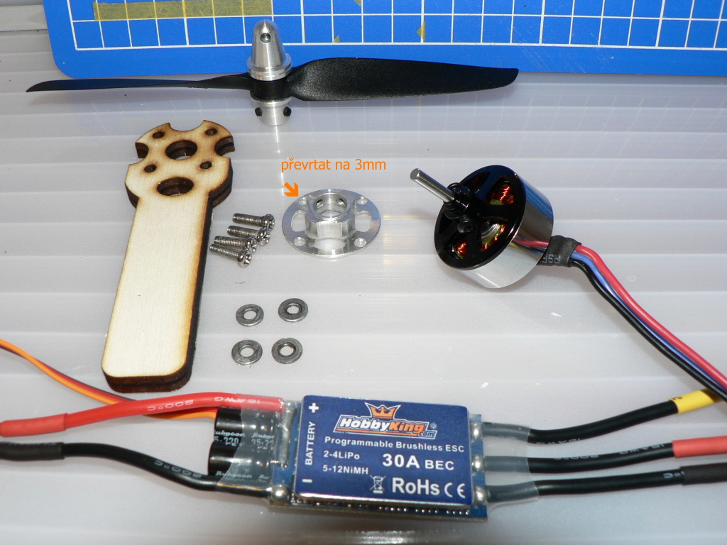

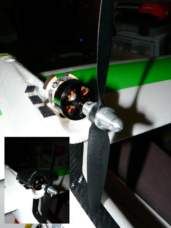

Instalace motoru Floater jet:
Tak, konečně jsem se dostal k instalaci nového motoru, protože původní měl po bouračce ohnutou hřídel a i po srovnání už to nebylo ono. Objednal jsem tedy Floater jet replacement motor, jak tady někdo radil a 30A blueseries reg - možná by stačil i menší, ale tohle se bude hodit do jiného letadla a není o tolik dražší. Je dobré kupovat jeden druh, stačí pak jedna programovací karta. Původní reg. jsem dal pryč, protože bych musel krátit dráty od motoru, a pokud by reg. shořel, musel bych ty dráty zase nastavovat, kdyby ho někdo chtěl je k dispozici za stovku, stejně tak ten motor, třeba na díly, oboje má nalítáno pár hodin pod plynem. Motor má otvory s roztečí 23,2 mm a jsou tak na M2. Řešil jsem, jestli dát menší šrouby, ale nakonec jsem převrtal na 3mm a je OK. Původní lože nešlo použít kvůli jiné rozteči, dal jsem taky 6x4 vrtuli, tak jsem to trochu zvednul, abych nemusel řezat do ocasu. Neudělal jsem delší spodní část, ale natáhnul jsem to nahoře, takže se spodní oblouk může opřít o trup, případně přilepit. Po výřezu všechno sedí přesně. Příruba motoru jde sundat, takže se nejdřív samostatně přišroubuje k loži původními šrouby ze setu a novými matičkami a následně na dva červíky připevní zbytek motoru. Dráty od motoru jsem protáhnul dopředu pomocí starého 1mm táhla v trubičce, jeden po druhém to jde snadno. Tohle řešení je o dost lepší než protahovat zepředu dozadu dlouhé dráty regulátoru. Po drobné úpravě půjde zpátky nalepit i kryt motoru, pravděpodobně z nějakého plastu vyříznu nějaký mezikusy.
Několik zjištění
- brzda u tohoto motoru a regu funguje subjektivně líp - vrtule se zastaví po stažení plynu hned, uvidíme v letu
- má to poměrně velký tah a menší hluk, opět se uvidí ve vzduchu
- a nakonec, proč je důležité používat EP-tlačnou vrtuli (přesný důvod jsem zjistil až teď, když se mi to při zkoušce úplně samo vyšroubovalo: na HK neměli 6x4 tlačnou, tak jsem vzal tažnou, jenže otáčky motoru způsobují povolování matice unašeče, podle mě se to časem povolí, i když se dobře utáhne - ze stejného důvodu mají pedály na kole na každé straně opačný závit. Naopak tlačná se točí na druhou stranu a otáčky motoru matici utahují. Takže v tlačném uspořádání jen tlačná vrtule.
Přikládám pár fotek a schéma upraveného lože.
Několik zjištění

PS: pedály na kole mají opačné závity proto, aby se při případném zadření ložisek měly tendenci vyšroubovat a ne cyklistovi urvat kotníky
Re: Beta 1400 - souhrn a nová diskuze
Pekacek77 píše:PS: pedály na kole mají opačné závity proto, aby se při případném zadření ložisek měly tendenci vyšroubovat a ne cyklistovi urvat kotníky
Ještě že tam je ten smajlík, už jsem se zhrozil, že to myslíš vážně.
Opačná vrtule by tak taky mohla sloužit jako ochrana motoru a regulátoru proti přetížení - když je moc namáhaná, tak se prostě vyšroubuje.
S těma závitama je to pravda. To samé platí i pro středová pouzdra. Je to standart z dob pravěku, kdy byla ložiska nespolehlivá.
