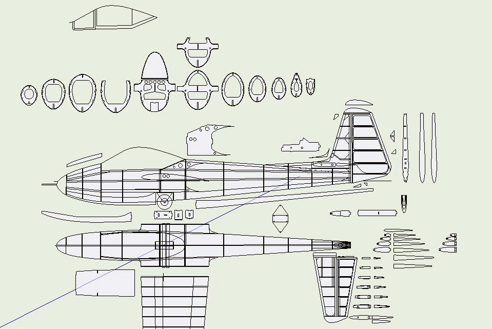

...je to teď asi v tomto stadiu...

#68 Příspěvek od ok-glider »
Přátelé,
na Uložto jsem vystavil složku: OK-glider.
Obsahuje moji předělávku plánu pana Petráně na ZLÍN-24 Krajánek.
Jsem rád,že se mi to konečně podařilo dokončit.
Není to stavební plán,ale spíš podklad pro řezání na CNC.
Potah části křídla je změněn na překližku 0,4mm.
Profil je NACA 4414.
Snažil jsem se držet předlohy,ale ne vždy se mi to podařilo.
Napište mi svůj názor a připomínky.Opravím to.
Pokud budete mít zájem,mohu i vyřezat.

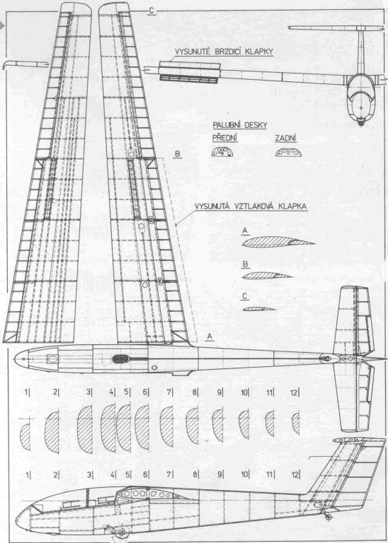

...z dobrého třípohledu neni těžké to prokreslit, jen člověk musí uvažovat tak nějak nad tim, jak by to stavěl a pevnostně. ...tak nějak si to umět představit... ...třeba z přiloženého třípohledu Blaníka se to přímo nabízí si zkusit:-)

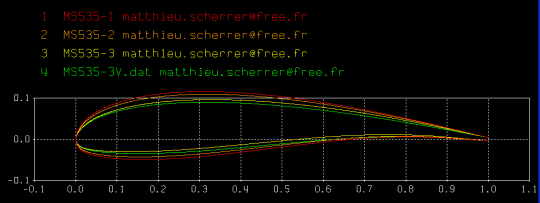

Nedalo mi to a ty křídla kreslím znovu.
Dal jsem sice na radu LV a předělal to na př.0.4mm,ale zalíbil se mi profil MS 535 z retroplane.Je zřejmě inspirován Goe 535,což byl velmi často užívaný profil na větroních z 30 let.Je ale taky dobře popsán a má hodně velký poloměr náběžné hrany,což by mohlo usnadnit ohýbání překližky přes náběžnou hranu.
Mě to baví :D
Profil MS535.gif (11.61 KiB) Zobrazeno 1826 x
