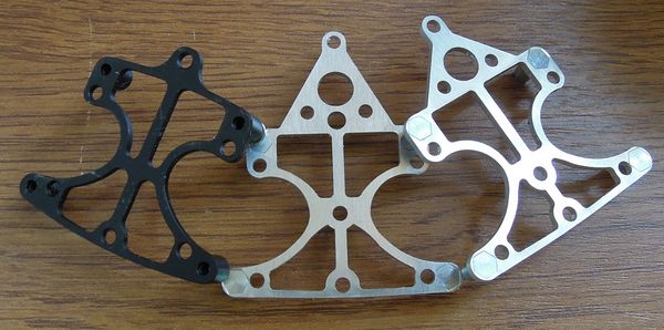

Nastavovat se nic nemusí, když to půjde, ale když pujdes s gimbalem víc dozadu, budeš mít v záběru nohy, pokud máš seriovy podvozek.... Pokud mas tedy na mysli 'posouvání ke středu' v podélné ose. V příčné ose je gimbal v přesném středu, bohužel vzhledem ke konstrukci malého Zenmuse je osa GP mimo osu letadla.artus píše:Musí se něco nastavovat, když posunu držák s gimbalem více do středu ? A nebo si s tím Phantom 1 poradí ?

ano přesně tak to myslím a když budou vadit nohy v záběru, tak je také předělám.

To je nějaký 3D tisk, nebo kov?

gardenroute píše:To je nějaký 3D tisk, nebo kov?
je to hliník

Žádné doplňující informace? To je nějaké tajemství ?

gardenroute píše:Žádné doplňující informace? To je nějaké tajemství ?
to je to prodloužení držáku na dostání gimbalu více do středu hmotnost původního byla 4,5g a teď u jednoho 5,5g a 6g

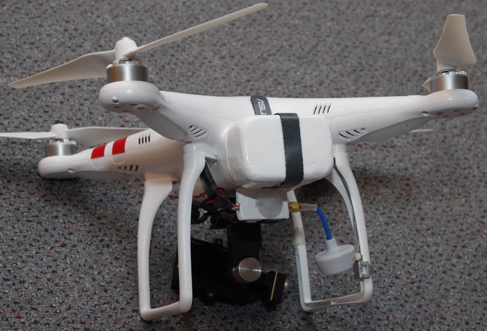

V Chorvatsku jsem natočil pár záběrů. Zřejmě poslední s H3-2D. Přes víkend zkusím nainstalovat a vyzkoušet H3-3D a nový objektiv do GoPro-čka. Přidávám pár fotek mých úprav.

Phantom 1 v trupu 2, GoPro 4BE objektiv 5,4mm, Zenmuse H4-3D, iOSD mini, vrtule 9443
