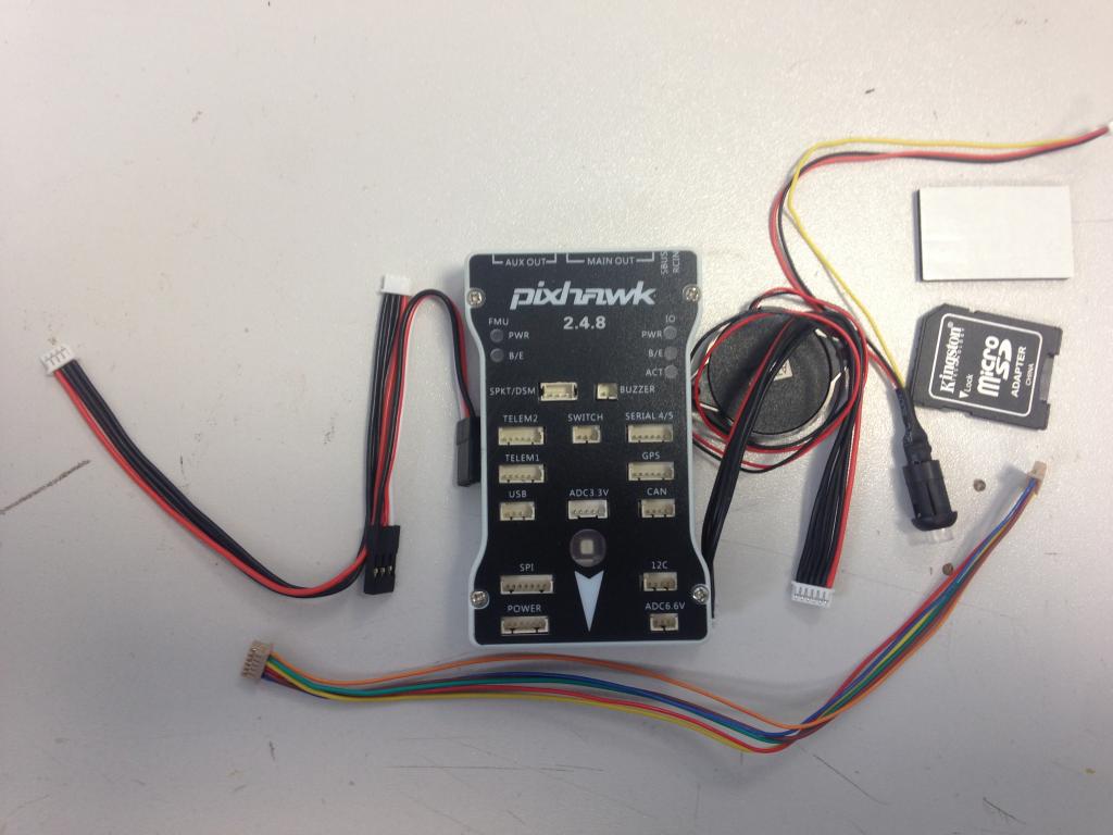

Tak ta levná verze z BG už je doma
mám ještě jeden dotaz. Mám tento power modul http://www.banggood.com/APM-2_6-2_5-2_5 ... 25901.html
zespodu má výstup na 5v. Pokud to dobře chápu, připájím tam servokabel a mohu ho připojit do pixhawku třeba do výstupů pro motory? ještě druhé dotaz, aktuálně ho napájím BECem, když budu mít dvě napájení (z tohoto modulu a z becu) bude ten druhý fungovat jako záloha?

Jednak bych tem pm (power module) radsi premeril nez to pripojis a pak pix na ten pm ma svuj vlastni konektor do ktereho to pichnes, je to ten konektor vlevo dole rep. Vpravo nahore s napisem power a ano, pokud pak napajeni mas jeste nekde zdvojene, melo by to fungovat jako zaloha.. Neni nic jednodussiho, nez to vyzkouset vytazenim kabliku z pixe
