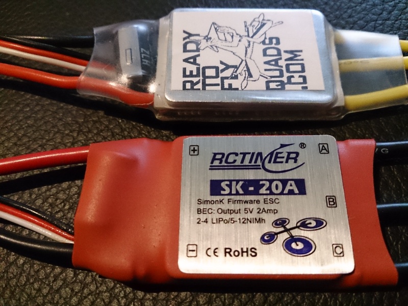

Zdravím na fóru,
řešení je SS motor vyhodit a osadit střídavým Turnigy 2211-2300kv. Pomohl mi uživatel srabsrab dodáním naprogramovaného ATTINY převodníku PWM na PPM a zakoupením už flashnutého ESC z RCTIMER (viz obr). Zatím jsem zkoušel jen tak v ruce reakce ocasu a jsou prakticky stejně rychlé a razantní jako na orig. SS motorek na ocase F-45. Vyzkoušet venku počasí zatím nedovoluje.
Re: F45 - Vše o tomto vrtulníčku
Plha píše:Zdravím na fóru,
Ahoj a nehodil by jsi k tomu par odkazu na ty spravne veci a pripadne na navod vyroby toho prevodniku. Diky

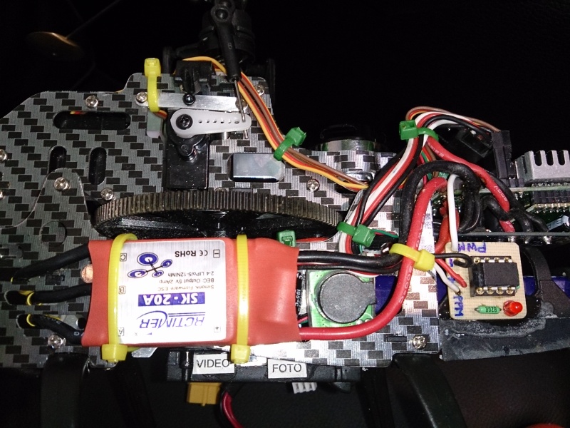

Tak zdravím,
AC motorek mají na
:http://www.hobbyking.com/hobbyking/store/__39947__Turnigy_2211_Brushless_Indoor_Motor_2300kv_NL_warehouse_.html
převodník PWM na PPM modulaci (schema) jsem převzal od příspěvku uživatele srabsrab několik stránek dozadu a udělal malý plošňáček. Jelikož neumím programovat kontroler ATTINY, požádal jsem tohoto pána a on mi laskavě dodal už nahratý IC.
ESC kontroler flashnutý FW od SimonK pro použití na kvadrokoptéry jsem koupil, jak už jsem napsal na:
http://www.rctimer.com/product_780.html
Ostatní mechanické práce na malém soustruhu. Včera jsem tam dal na motorek tu původní vrtulku, která má přece jen větší účinnost. Měl jsem z tohoto upgradu obavy, bylo to však jednoduché. K obr. Montáž ESC a převodníku: je tam ten bílý vodič co vede od převodníku a je připájený na G mosfet co reguloval původní DC ocasní motorek. Servisní trojlinka BEC od ESC je zkrácená a připájená do destičky převodníku. Servo na tomto obr. bylo chycené jen jedním šroubkem a povolovalo se. Zafixoval jsem ho nahoře přepážkou se 3 šroubky M2. Vodiče od ESC (černý a červený) vedou k napájení a 3 fáze z ESC ocasní trubkou k motorku, fáze případně prohodit pro správný smysl otáčení, to jen pro úplnost...
Tak sehnat potřebné věci a pustit se do toho....
AC motorek mají na

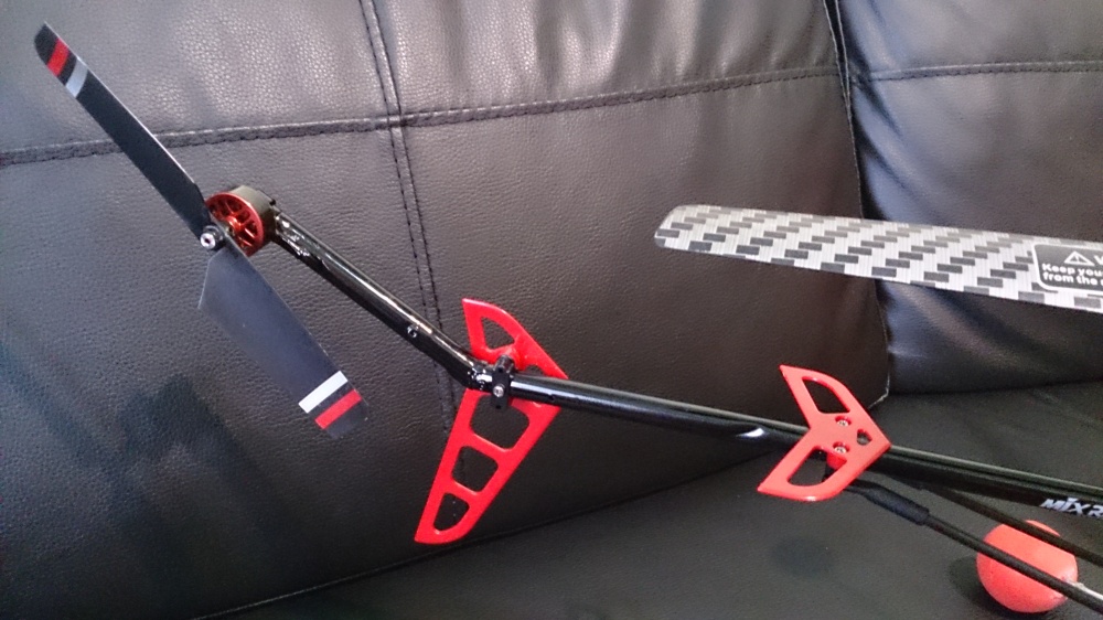

Ocas je prodloužen asi o 8cm a zdvihnutý tak aby zachycení reakce rotoru bylo zhruba v úrovni rotoru. Heli tak není nakloněna za letu do strany. Kolínko a zakončení pro motorek vytočené z hořčíku na soustruhu. Prodloužením ocasu se zmenší energetická náročnost pro stabilizaci ocasu, předek jsem ale musel dovažoval. Plha.
Plha píše:Ocas je prodloužen asi o 8cm a zdvihnutý tak aby zachycení reakce rotoru bylo zhruba v úrovni rotoru. Heli tak není nakloněna za letu do strany. Kolínko a zakončení pro motorek vytočené z hořčíku na soustruhu. Prodloužením ocasu se zmenší energetická náročnost pro stabilizaci ocasu, předek jsem ale musel dovažoval. Plha.
Pokud jde o náklon, je nutný pro potlačení boční síly ocasní vrtulky. Bez náklonu se vrtulník rozběhne ve směru tahu vrtulky. Pokud chceš náklon odstranit, přidej ocas s vrtulkou i dopředu (s tahem v opačném směru, než zadní).
Hmmm, to jako mám k zadnímu ocasu přidat ještě "přední" ocas? Takové stvoření jsem ještě neviděl ani u skutečného (velikého) vrtulníku. Myslím, když kompenzuji akci rotoru reakcí osového tlaku ocasní vrtulky ve stejné výškové hladině mělo by tělo vrtulníku být v letu svisle. Např. vrtulníky Huey (co lítaly ve Vietnamu) měly zadní vrtuli právě dost zdvihnutou právě kvůli tomuto potlačení "křivosti" za cenu dvou kardanů a dvou ztrátových převodovek. Ovšem také pro oddálení zadní vrtule od terénu, to se taky hodilo. Jen můj názor, ten můj po této úpravě (zvednutý ocas) lítá rovně nebo téměř rovně ve visu v úrovni očí když na mě ta bílá dioda svítí.
Plha píše:Hmmm, to jako mám k zadnímu ocasu přidat ještě "přední" ocas? Takové stvoření jsem ještě neviděl ani u skutečného (velikého) vrtulníku. Myslím, když kompenzuji akci rotoru reakcí osového tlaku ocasní vrtulky ve stejné výškové hladině mělo by tělo vrtulníku být v letu svisle. Např. vrtulníky Huey (co lítaly ve Vietnamu) měly zadní vrtuli právě dost zdvihnutou právě kvůli tomuto potlačení "křivosti" za cenu dvou kardanů a dvou ztrátových převodovek. Ovšem také pro oddálení zadní vrtule od terénu, to se taky hodilo. Jen můj názor, ten můj po této úpravě (zvednutý ocas) lítá rovně nebo téměř rovně ve visu v úrovni očí když na mě ta bílá dioda svítí.
Kroutící moment rotoru se mění podél osy rotace?
Kroutící moment rotoru JE v ose rotace rotoru. Mění se v případě přidávání a ubírání "plynu". Kroutící moment je stejný od hnacího ozub. kola až po hlavu rotoru. Mě nevyšplouchneš, jsem fyzik.
