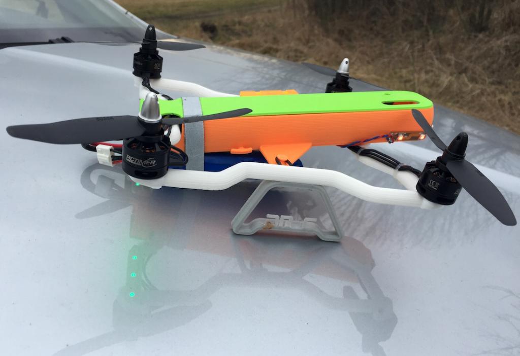

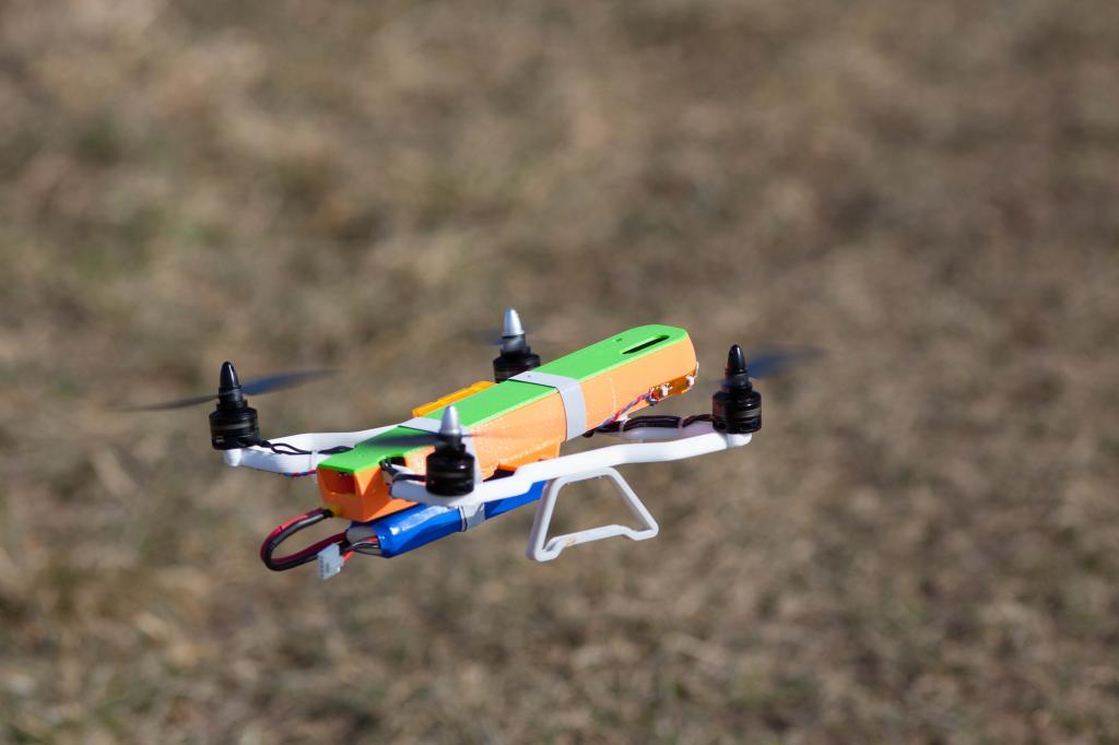

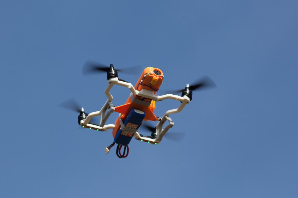

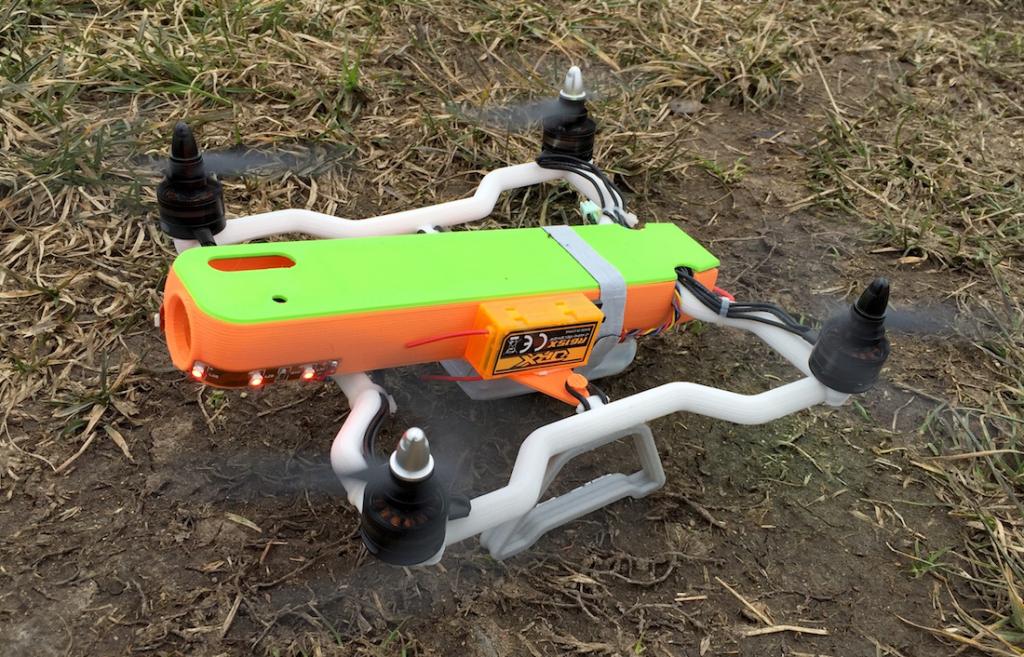

Zalétáno, celkem pohoda. Teď musím zkultivovat kabeláž, definitivně to dodělám až mi z HK dorazí Orange DSM2 satelit, pak zmizí přijímač zatím umístěný venku.
V podstatě není moc co dodat, je to použitelná varianta s nezvyklým a podle mě atraktivním vzhledem. Vady to má taky, bezprostředně bych viděl asi toto:
Uvnitř je fakt kurevsky málo místa. Regly mám Hobbywing 10A, které rozhodně velké nejsou, ale s konektory se prostě nevejdou (myslím pro trvalé osazení, v tuto chvíli je tam takto mám, ale je to superprasárna a navíc by se už nevešel Mobius). Ani mi to nevadí, stejně jsem uvažoval o přiletování kabelů natvrdo, jen upozorňuji na to, že to je nutnost, ne "vychytávka". To samé přijímač - DSM2 satelit bude přirozeně v pohodě, ale pokud bych tu možnost neměl, tak umístit dovnitř běžný malý RX by vůbec nebylo snadné. Nebo kabely k CC3D - musel jsem vyndat z plastu a použít jen dutinky, nejlépe by bylo i zde pájet natvrdo k desce.
Druhá věc - provedení je fakt optimalizováno na let v FPV race stylu. Takže trup a s ním kamera je při letu vpřed krásně v horizontu, perfektní, má to ale druhou stránku v tom, že z tohoto copteru třeba nenatočíte video z visu, protože v tu chvíli míří "do nebe". Nemusí vadit, ale univerzálnost to snižuje.
Celkem vzato jsem ale docela spokojen :-)

Já na to hledim jako blázen. Zajímavý stroj. Ale dá se věřit tuhosti toho rámu co drží motory ? Je to dutý s výztuhami nebo plný ?
Příspěvky: 6095
Re: Mini H FPV quad 250
#1023 Příspěvek od tomashr »
Je to plný ABS a tuhost vypadá dobře. Taky mi to dělalo starosti a vlastně se mi do tisku ani nechtělo, ale nakonec mi to nedalo a nelituji, vypadá to dobře.

na to ze prurez toho ramu je trojuhelnik o stene 9mm v mim pripade s 30% vyplni, tak je to fakt kur....sky pevny :lol:
A material vysel na 13,90, takze az to nekam zaparkuju a praskne, tak si zas za 14voci vytisknu jinej ... :wink:

...tys ten ram tiskl s plnou vyplni ???
- nezjistisl k cemu je na strane ramu (tam co je prisroubovanej podvozek) ta treti dirka ?
Příspěvky: 6095
#1027 Příspěvek od tomashr »
Ne, je tam nějakých 30-40% infill, myslím to tak, že to je defakto plné a ne nějaká voština či jinak řešený dutý nosník.

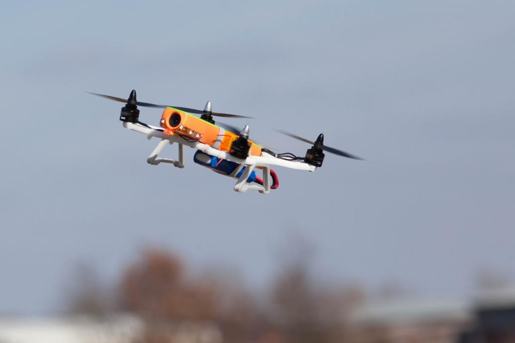

Tak tady je pár slíbených letových záběrů DR6. Co mě dost nadchlo - dnes jsem měl v copteru Mobius a při jednom letu jsem zkusil točit a účinek pružného uchycení rámu je velký, ve videu fakt není ani stopa po jellu! To jsem tedy nečekal, příjemné překvapení. Filmová platforma z DR 6 sice nebude kvůli koncepci, ale malé vibrace se hodí vždy.

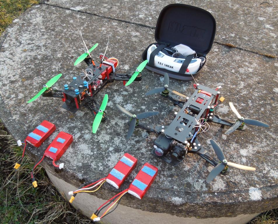

Já si dneska zalítal svoje nové a inovované QAV250tky. Starší předělaná do karbonového sandwitch lítá s CC3D tak jako loni a na 3S 1300mAh baterku jsem omylem lítal 10 minut, ale baterka jela na šrot. Druhý je Karbonová čína like QAV250. Lítá c NAZE32 a openpilot. Šel jsem s ní hnedka na brýle a je to teda mazec. Je min. dvakrát rychlejší než ta s CC3D. Je to dáno jiným setupem pohonu. Tohle bude můj miláček, je to fakt masakr. Kam to pošlu tam to letí. No vylítal jsem 9 baterek celkem a jsem spokojen. Dneska jsem si konečně už užil i nové Doms HD. Při rychlosti to vtahuje díky velkému FOV do letu až neskutečně.
Celkem mě mile překvapil pidi vTX Skyzone TS5823 5.8G 200mW 32CH , který mám v movém QAV. Obraz je lepší a stabilnější jak z BOSCAM 200mW. :)
