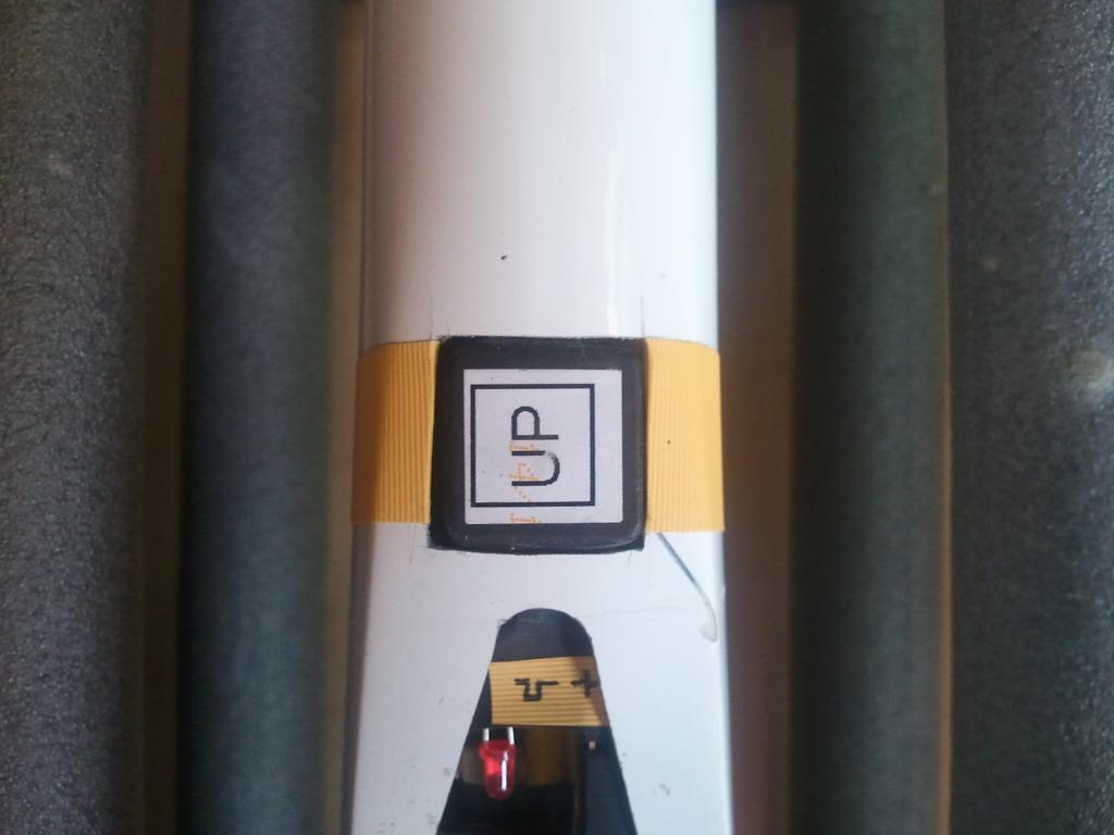

FrSky GPS senzor. Funguje, jak dobře nevím, ale oproti deklarovaným 30s náběhu to tomu mému trvá 167s . To je skoro 3 minuty. A jedno, jestli svítí sluníčko, nebo je pod mrakem. Měřeno vždy venku v polích, kde není signál ničím stíněný.
Umístění v trupu
Jak to máte vy a v čem by mohl být problém? Problém s ID není.
