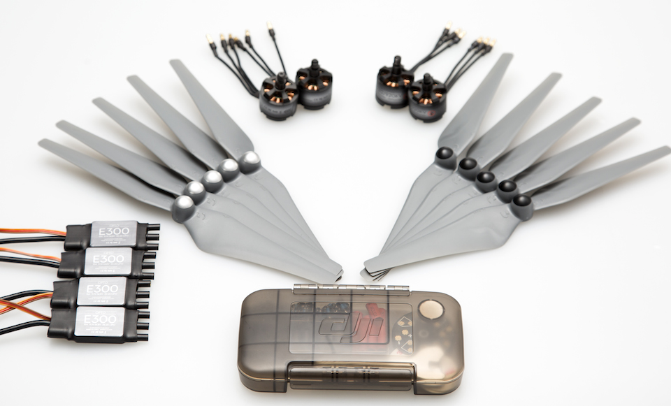

novy DJI Tuned Propulsion System, i pro Phantomy (viz manual na webu), je novy set pro vymenu motoru, vrtuli 9x4.3 a regulatoru, vypada to dost dobre, kdo jeste nemenil motory, ma tady prilezitost to vzit i regly a bajecnymi vrtulemi.
Jinak testy s Vision vrtulemi jiz u rady uzivatelu probehly s temy nejlepsimi vysledky (viz RCgroup - uz jsem o tom psal), zadne zvysene teploty atd... Asi to bude chtit delsi testy, ale netusim, proc by tak melo byt, sam jsem s ruznymi 9kovymi vrtulemi letal dlouho, bez sebemensich potizi, ackoliv tyto jso vyrazne ucinnejsi.
Regly u P. zvladaji i 10" vrtule, jak potvrdi "Dochodca" s jeho expanznimi nastavcy.
Problem zatim zustava s tim uchycenim pro P1.

Tie org. vrtule na Phantoma Vision dajú sa vyvažovať ? Mám dojem že ta diera zo závitom na hriadeľ motora je uzavretá , práve mi cestujú od p.Vasilka . Voľačo budem musieť vymyslieť.
Off : Dúfam že pán Řešátko to má otestované či to tie regle zvládnu , už som to tu dával , premeriaval som watmetrom od Pelikána , stroj ukotvený na stole , vrtule čierne makke plastové,
v ATI režime 24 A , 270W . Normálne som mal strach aký rev a vietor to robilo , domnievam sa že počas letu bude spotreba menšia . Vychádzam s vetronárskej praxe .
Páni je tu debata ako predĺžiť let starého Phantoma . Ak bude mať baterku takú istú a schovanú v trupe ako Vision , tie isté vrtule , tá istá váha , skrátka tie isté parametre, vari bude lietať iba 6 min ?

P. Řešátko před tím spíš varoval, že by to ty regle nemusely utáhnout :-( na druhou stranu, z logiky věci mi vyplývá, že pokud s tím Phantom lítá dýl, musí být průměrný proud menší. Problém budou asi hlavně proudové špičky, pokud by tomu člověk naložil "plný kotel".

1. Vrtule P2 by měly jít namontovat na to novější provedení P1 (s pravým a levým závitem na motorech)
Tak se omlouvám za tvrzení v jednom z předešlých příspěvků... Ano, na originální motory P1 lze dát vrtule z P2, na motory Antigravity! je dát nelze... Teď jsem to zkoušel..

Zoolx píše:Tak se omlouvám za tvrzení v jednom z předešlých příspěvků... Ano, na originální motory P1 lze dát vrtule z P2, na motory Antigravity! je dát nelze... Teď jsem to zkoušel..
Z.
Chápu to správně, že na starého Phantoma s původními motory jdou nasadit ty úžasné 9" vrtule? Mají v otvoru zámek? (dvě plošky)

Ne, zámek tam nemají, v závitu (vložce) vrtule by byl prostor pro nějakou vložku simulující zámek. Nasadil jsem levotočivou i pravotočivou vrtuli na dané motory z P1. Zkusil jsem to vyfotit, zde to je.
[album]3365[/album]
[album]3366[/album]
Laicky předpokládám, že by otáčení mělo jít proti závitu, tedy by se neměly točením povolovat, ale naopak by síla měla přispět k utažení. Nemám to teď jak odzkoušet, to bych musel znovu dát na P1 původní motory. Skoro mne mrzí, že na ty Antigravity! motory ty vrtule nejdou... :?

Zoolx píše:Laicky předpokládám, že by otáčení mělo jít proti závitu, tedy by se neměly točením povolovat, ale naopak by síla měla přispět k utažení. Nemám to teď jak odzkoušet, to bych musel znovu dát na P1 původní motory. Skoro mne mrzí, že na ty Antigravity! motory ty vrtule nejdou... :?
Z.
Ano, proto se pouzivaji prave a leve zavity podle toho, na kterou stranu se vrtule otaci. Ale POZOR - maji to tak jen ty novejsi P1 - v prodeji cca od srpna. Starsi P1 maji vsechny zavity pravotocive a P2 VRTULE na ne NENI MOZNE POUZIT.

Marek_Km píše:Chápu to správně, že na starého Phantoma s původními motory jdou nasadit ty úžasné 9" vrtule? Mají v otvoru zámek? (dvě plošky)
Ano, ale plati to jen pro nejnovejsi P1 - co maji na vrtulich matky s pravym a levymi zavitem (stribrne a cerne). Na uplne puvodni P1 to pouzit NEJDE.
Dale je problem v regulatorech - neni jasne, zda vydrzi vyssi spickovou zatez, zvlast pokud je Phantom "nalozeny".

Zoolx - asi mas este staru sadu T-motorov Antigravity. Ja uz mam novu - 2x lavotocive, 2x pravotocive. Tieto sa dodavaju od augusta. S tym utahovanim mas samozrejme pravdu. Ale na dva T- motory by ti tie vrtule s pravotocivym zavitom mali ist.
Gardenroute- ten novy "DJI Tuned Propulsion System E300" ma podla popisu velmi zaujal, doteraz som o nom nevedel. Cely je zaujimavy, ale pisu, ze maju nove algoritmy pre ESC s hladkym chodom, co je perfektne. Uvidime kolko to bude stat. Na gimbale som nastavil Followme rezim, vidiet, ze to troska meni horizont a prispieva to ku realnosti videa.
Ja myslim, ze mensie stupanie vrtul a vacsi priemer je pre stabilne video vyhodnejsie. V kazdom pripade 8" a uz vobec 9"4,8 sa mi nepodarilo zdaleka tak nastavit ako tie 1038 ktore sa mi zdaju idealne.
