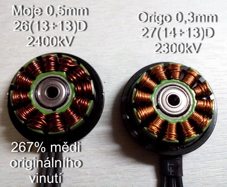

Kary píše:To jsi navinul fakt pěkně - smekám klobouk :)
Jo díky, tady je fotka pro porovnání:
1) moje vinutí 0,5mm 26(13+13)D
2) napravo původní 0,3mm 27(14+13)D
Frsky X10S Carbon

Takže to máš taky do delty. Co od toho očekáváš ? Jak šly sundat ty statory, je v tom nějaký fígl ?

No tak minimálně je drobet zvýšený kVčko pro větší bomby, a větší plnění mědí by mohlo přinést větší efektivitu.
statory jsem prasácky podpáčil nožem :) šlo to.
