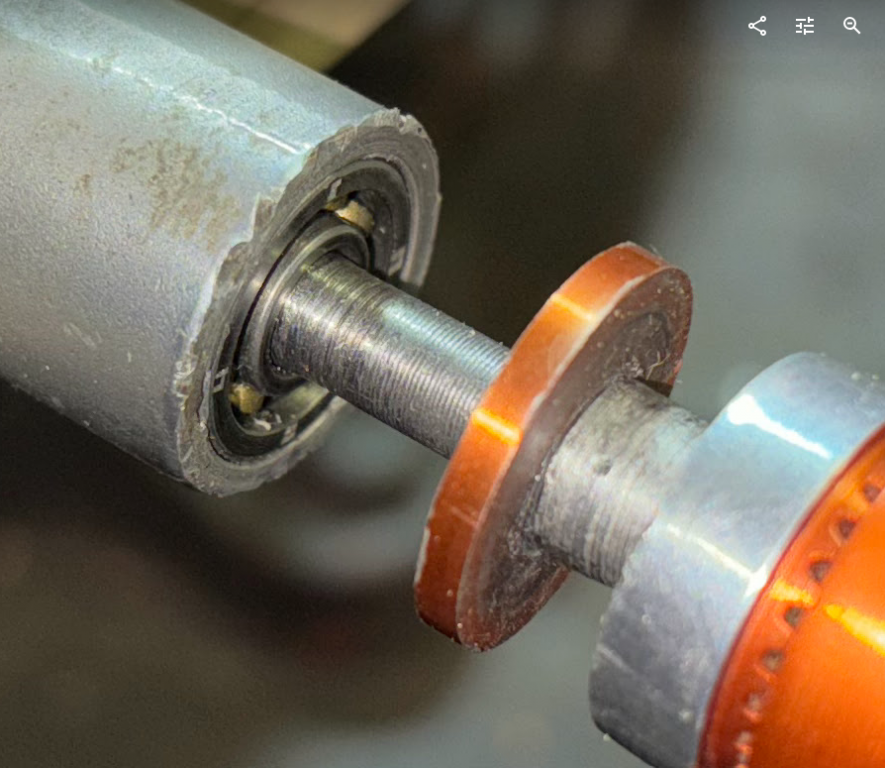

VTjr píše:Vyrob si oceľovú podložku s dierou 5mm a vonkajším priemerom cca 7mm, hrubú 0,5 - 1mm, demontuj ten unášač vrtule, čo sa Ti posúva a daj tu podložku medzi neho a predné ložisko. To by malo pomôcť. Aby si unášač demontoval, tak asi budeš musieť motor celkom rozobrať, teda demontovať zadné veko, valec s vložkou, vybrat piest s ojnicou- A potom si na koniec hriadel nasaď maticu M5 tak aby vytvorila zakoncenie hraidele, to aby si pri vytláčaní hriadele nepoškodil závity. No a postav motor na zadnú stenu na bukovú dosku a cez bukový špalík klepni kladivom jemne po tom konci hriadele, mal by sa Ti ten unášač zvliecť dole. Alebo to potlač nejaký malým lisom. Bez ojnice a valca skús potom ten predok zložiť s tou podložkou a pritiahnuť vrtuľu. Malo by sa to otáčať celkom ľahko. Ak nie, tak hľadaj príčinu.
Veľa zdaru. :wink:
Moj unasac je praveze volny, nemusim motor demontovat.
Podlozka tam nejaka bola ked som motor kupil a ked som dotahoval tu prednu maticu, tak sa vrtula aj s unasacom aj s podlozkou oprela o kruzok loziska. Pri utahovani sa ale unasac s klinovou vlozkou "nezasvorni" - neviem ako no napisat = nezasekne do seba, teda nezablokuje a nezovrie hriadel aby sa zastavil a vrtula sa zafixovala medzi maticu spredu a zasvorneny unasac zozadu.
Myslim ze pri dotahovani sa klukovka vnutri opiera o zadne lozisko a spredu sa matica cez vrtulu a unasac a podlozku opiera o predne lozisko, takze mam zovrete obe loziska na klukovke co je zle.
Otakza je ako sa ma zovriet a "zasamosvornit" zadny doraz = unasac s jeho konickou vlozkou, ak sa nema o co opriet?

u mk-17 je pokud si matně pamatuju klika mírně (ale jen nepatrně) osazená - průměr do ložisek (obě stejný) je nepatrně větší a právě o to "pikočelo" se ta kleština (kuželík) v unašeči má jako opřít - a pak už drží sevřením za ten válcový průměr za závitem. Šťastné řešení to opět není - je to tak udělané proto, protože v SSSR byly lehký ložiska akorát tak pro armádu, takže se použilo co vůbec bylo a proto je tak ta klika nešťastně štíhlá. Mj, je to stejně nešťastný řešení jako u Jeny, ta má taky ložiska běžné řady, obě stejně velký, tam je to navíc dotuněné 8O tím zápichem pro ten drátěný kroužek a těma papírovýma těsněníma.
Tady to je matně vidět jak to je osazený, v návodu to je taky.
https://sceptreflight.com/Model%20Engin ... MK-17.html

OK, tak tu je problem, moja hriadel je v mieste kde sa kliestina ma zastavit, poskodena ...
Na prilozenom obrazku to snad bude vidiet (je tam zle poradie, lebo podlozka vrtule ma byt spredu pod maticou, nie vzadu). Foto bolo robene na zaciatku, ked som motor priniesol.
Je teda nejaka rada ako zastavit kliestinu unasaca aby nesla dozadu?
(Nemozem ju opriet o lozisko, lebo sa to aj tak nezastavi...)

Ten motor byl opravován kladivem, ne 8O ? Pokud se nemýlím, ten oranžový kroužek, byl měl patřit na vrtuli a ne za unašeč. Ale to tvůj problém stejně nevyřeší. Obávám se, že klika "má dost". Možná, pokud máš přístup k soustruhu, by stálo za to, nechat vytočit nový kuželový klínek, který bude těsnější. Ještě mě napadá, jestli ten současný se díky "odřené" klikovce neposunul více do unašeče a a je tak třeba opřen i o vrtuli, nejde plně zatlačit. Takže ho zepředu mírně zkrátit. Motor teď nemám v ruce (je někde doma), je to jen úvaha, nemůžu si to teď ověřit a oměřit.

VladoSlav píše:OK, tak tu je problem, moja hriadel je v mieste kde sa kliestina ma zastavit, poskodena ...
v první řadě ta podložka vrtule má být použitá jako podložka vrtule a ne za 8O tím kuželíkem - mezi kuželíkem a čelem karteru a ložiskem. V druhé řadě - podle mě je ta klika akorát poporažená dovnitř - když vyndáš válec ven z karteru, tak bude vidět jestli je větší mezera mezi setrvačníkem kliky a zadním ložiskem než má být. Vytáhnout kliku dopředu, dát podložku vrtule kam patří a normálně utáhnout unašeč - teda pokud to není náhodný zmetek kliky a nebo to nebylo napadeno kutilem.
Prohlídní si řez v návodu, tam to je jasně vidět jak to patří dohromady.

Poporažená dovnitř??? To by správně nemělo jít, aspoň ne o tolik (na první pohled jsem si toho, na rozdíl od MPml, nevšiml). Čep má zapadnout do kotoučového šoupátka a neměl být tam být prakticky žádný prostor na posunutí dovnitř. Už si nepamatuju, jestli otvor pro čep v šoupátku je durch, nebo je slepý (myslím slepý, ale je to jen domněnka, nemám motor před sebou, podle odkazu MPml soudím, že by mohl být opravdu slepý). Takže pokud je to tak, jak se domnívám a klika je opravdu "kopnutá" dovnitř, je otázkou, zda je tam šoupátko.
P.S. Je opravdu slepý - https://www.bing.com/images/search?view ... orm=rc2idp. Pokud je tedy klika tak moc vzadu, je otázkou, zda tam šoupě opravdu je.
P.P.S. Vlado, dej se do vyhledavače motor MK-17, vyjedou ti nějaké odkazy a obrázky - https://www.bing.com/search?q=engine+MK ... 01&PC=U531. Podle nich porovnej svůj motor, případné rozdíly (viz podložka na vrtuli) odstraň.

DAF píše:Ten motor byl opravován kladivem, ne 8O ? Pokud se nemýlím, ten oranžový kroužek, byl měl patřit na vrtuli a ne za unašeč. ..
No konečně, jedna správná fotka napoví často víc než sáhodlouhé opisy. :wink: DAFe, máš plnou pravdu, ta podložka se vkládá mezi vrtuli a kužel, pod unašečem nemá co dělat. :P

VTjr píše:No konečně, jedna správná fotka napoví často víc než sáhodlouhé opisy. :wink: DAFe, máš plnou pravdu, ta podložka se vkládá mezi vrtuli a kužel, pod unašečem nemá co dělat. :P
Chlapi, ale ved to tam sam pisem ze podlozka je v nespravnej pozicii :roll: (v zatvorke)... fotka bola robena na zaciatku pokusov, ale zial to nie je pricina problemu :(
Skontrolujem vecer doma ci moze byt klukovka "kopnuta dovnitr" ...

Inak áno, máš pravdu, že pokiaľ sa unášač tým zverným kužeľom bude cez nejakú dodatočnú podložku opierať nie o osadenie na hriadeli ale o vnútorný krúžok predného ložiska, tak sa ložiská budú stláčať a to je samozrejme zle. :(
Preto je dobré tu dodatočnú vymedzovaciu podložku vyrobiť takú, aby mala otvor dosť tesne lícovaný na tu trčiacu časť hriadeľa, aby sa mohla oprieť o to dosť nenápadné osadenie.
Ale ak je celý hriadeľ posunutý dovnútra, tak to problém samozrejme nevyrieši.
Lenže ja si neviem príliš predstaviť kam dovnútra by sa asi tak mohol posunúť 8O , lebo ojničný čap sa predsa vsúva do otvoru diskového šupátka, ktoré riadi nasávanie, a to predsa nedovolí nejaké výrazné zanorenie kľukovky dovnútra. Jednoducho v kľukovej skrini medzi vekom a zadným ložiskom je len miesto široké pre hrúbku líca kľuky, ojnice a šupátka + pár desatín mm na tepelnú rozťažnosť, nemalo by tam byť o nič viac. Ak demontuješ valec, tak to sám zhora uvidíš aké je to tam tesné. :wink:
A to je dobre, lebo práve keď je ten priestor takto dostatočne vyplnený, tak má motor dobrú spodnú kompresiu, efektívny prefuk a potom aj dobré štartovacie vlastnosti. 8)
Mne ešte napadlo, keď spomínaš to, že unášač ide celkom ľahko dole z hriadele, že ten jeho zverný kužeľ môže mať priveľký otvor, je príliš voľný, roztiahnutý a nedá sa dobre axiálnou silou stlačiť tak, aby sa riadne radiálne "zakúsol" do hriadele. Tam by možno pomohlo ho opatrne trochu stlačiť vo zveráku do tej miery, aby na hriadeľ išiel s miernym presahom. Najlepšie je to urobiť tak, že ho vložíš do unášača a bez nastoknutia na hriadeľ ho medzi dvoma bukovými doštičkami vo zveráku axiálne stlačíš, čím sa on zovrie až na nulovú špáru. A potom ho narazíš na hriadeľ, nasadíš unášač a on by sa mal potom dokázať oprieť aj o to minimálne osadenie a pri doťahovaní vrtule sa neposúvať ďalej ku krúžku ložiska. :mrgreen:

VladoSlav píše:Myslim ze pri dotahovani sa klukovka vnutri opiera o zadne lozisko a spredu sa matica cez vrtulu a unasac a podlozku opiera o predne lozisko, takze mam zovrete obe loziska na klukovke co je zle.
Ešte mi napadlo, či nejaký "umelec" nevložil nejakú podložku medzi líc kľuky a zadné ložisko? :roll: To by mohol byť dôvod prečo je kľuka vnorená do motora. :o Neviem síce načo by to robil, možno aby vymedzil tú minimálnu vôľu v kľukovej skrini, čo je nutná na tepelnú rozťažnosť toho celého. No netuším, ale ľudová tvorivosť niektorých modelárov nemá hraníc. :lol:
