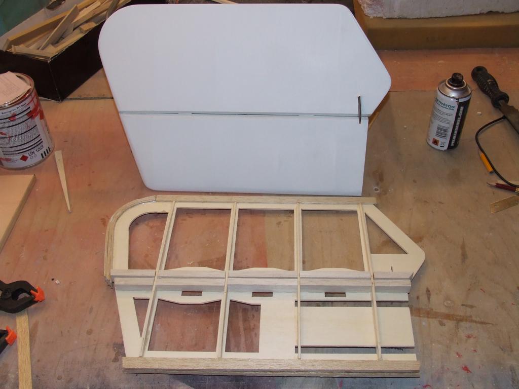

Včera jsem měl den že na co jsem v dílně šáhnul to se mi nedařilo - taky to znáte? takže včera práce nepokračovali
Dnes jsme zamakali
1/2 VOP je již i potažená druhá polovina pujde do plátna zítra
Dnes vyfrézovaná také SOP napáskována nalepeny výztuhy vlaminovány pouzdra pantů (mosaz trubičky 4/3) a zítra půjde také pod potah
Děláme ve dvou a tak nám to jde od ruky

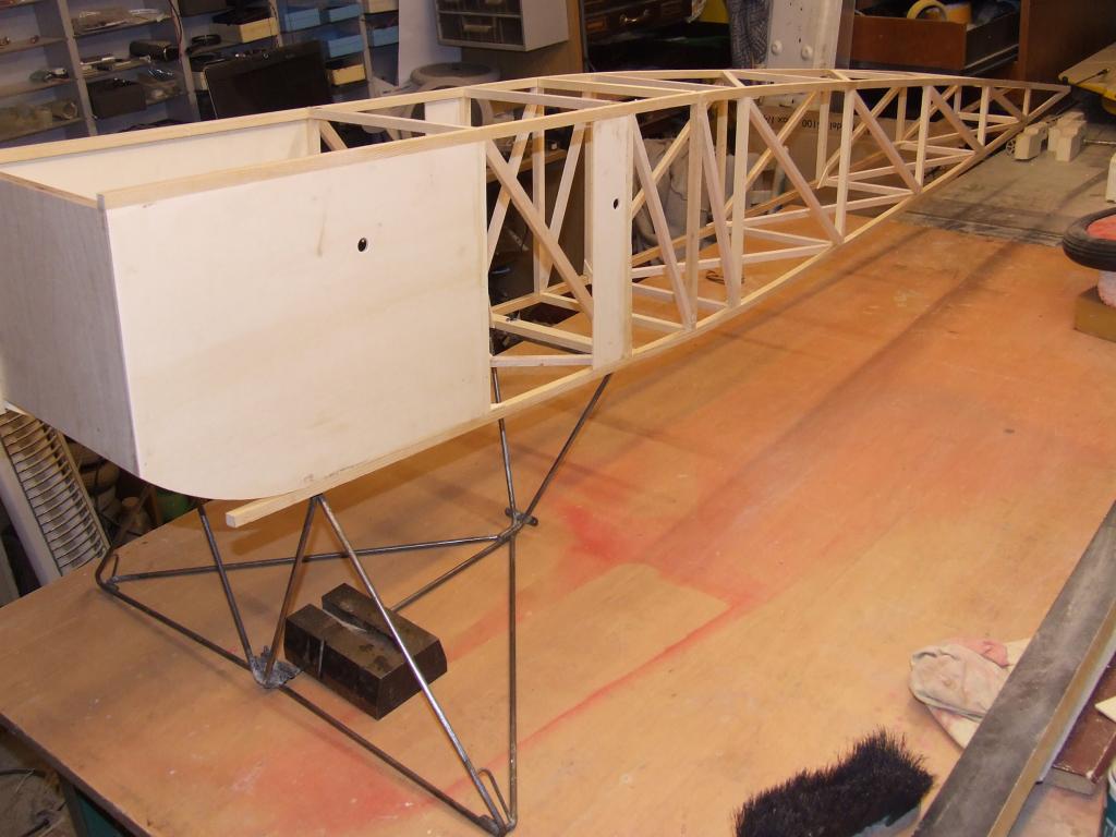

O víkendu bude trup v kostře
Radim
RadimHnilica
Příspěvky: 2139
Registrován: ned 16.01.2005 0:00
Bydliště: Hodonín
Re: Flugzeugwerke Fokker Göding
#115 Příspěvek od RadimHnilica »
RadimHnilica píše:O víkendu bude trup v kostře
Jak jsem psal,tak se i stalo dnes jsme ve dvou zamakali a trup je v kostře
Radim

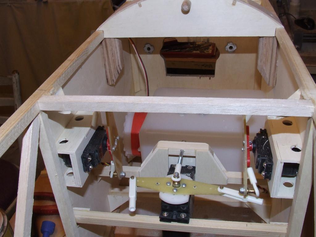

No jde Vám to no, to se musí nechat. Tož a čím lepíte ty šťakle k sobě?? Disperzí nebo něco dvousložkového :?:
RadimHnilica
Příspěvky: 2139
Bydliště: Hodonín
#117 Příspěvek od RadimHnilica »
Neco ponal neco epoxy 1200 a sem tam to bodnem sekundakem

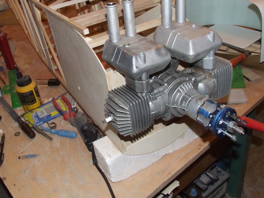

#118 Příspěvek od RadimHnilica »
První usazení motoru

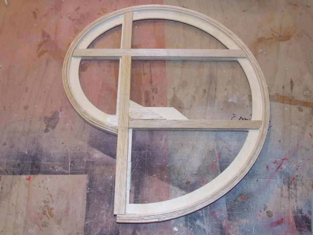

#119 Příspěvek od RadimHnilica »
maketa motoru a finální usazení ocasních ploch
