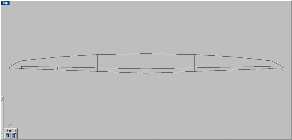

Mám dotaz na experty v programování.
Chci nastavit 6-tiservové křídlo. To jde snadno a křidélka fungují normálně. Všechny 4. Ale jde mi o to, mít možnost 2 vnitřní, počas letu vypnout nějakým vypínačem. Aby fungovali dál jako klapky a brzdy, ale jako křidélka byli nečinné. Jaké mám možnosti u MC-20 Hott?

Trochu ti nerozumím. Napřed píšeš o 2 vnitřních, a pak aby nefungovaly jako křidélka. Klapky nejblíž k trupu používáš i jako křidélka, nebo jak to vlasně máš?

asi to myslí, jako když u 4 servového křídla si mužeš i klapky mixnout ke křidélkum taky jako křidélka nějakým přepínačem.

Tak s tím zkušenost nemám. :D Ale myslím, že by to mělo jít nastavit přes samostatný mix, kde by se mixovala křidélka do těch klapek a nastavila se nulová výchylka v celém rozsahu křidélek.
Edit: Manuál str.205...

Myslel jsem, mít jedno křidélko ovládané dvěmi servy a vztlakové klapky normálně, každé jedním servem. T.j. 4 serva na křidélka a 2 na vztlaky. Ale mít možnost dvě křidélka vypnout a řídit jenom dvěma a ne čtyřma, při zachování jejich (namixované) funke klapek. Pro let v termice, kde nepotřebuji účinnost celého křidélka.
Nevím jestli je tohle vysvětlení srozumitelnější.

Jo tomu už rozumím, ale jak to naprogramovat si nejsem jistý. Možná by to šlo přes další fázi letu. Určitě k tomu bude potřeba 6 kanálů. 2 vnější křidélka, 2 vnitřní křidélko/klapky a 2 klapky. To ovládání vnitřních křidélko/klapek budeš muset mixovat z vnějších křidéle a klapek. V přidané fázi přiřadit další virtuální přepínač a pomocí mixů upravit výchylky těch středových křidélko/klapek. Přesný postup ti ale nedám, protože jsem nic takového zatím nenastavoval. Určitě by to ale mělo jít.

Mám nastavenou spolupráci klapek a křídelek, není to problém přes Wings Mixer, pokud jej chceš jen pro termiku, pak doporučuji nastavit skutečně více letových režimů-fází. Jakmile člověk pochopí logiku programování, tak to jde celkem rychle, včetně snap-flaps apod.

Jak to dopadlo, vyřešil jsi to nějak?, já MC 20 nemám, tak tady nechci rozumbradovat, ale páč jsem i o ní vcelku vážně do budoucna uvažoval, jako o levnější variantě oproti jeti 16 , tak by mě vcelku zajímalo, jestli tam to 6 servové křídlo je vubec v nabídce osazení variant křídla.
pokud ne a je tam pouze 4 servové křídlo, tak si myslím---a ted právě rozumbraduji, že by to 6 servové křídlo mohlo jít vyřešit přez volné mixy--klapky a vnitřní křidélka nastavit jako 4 servové křídlo a vnější křidélka přimixnout právě přez volné mixy a vnitřní křidélka pak zase přez volné mixy přepínačem vyresetovat pro funkci křidélek--aby fungovali po přepnutí pouze jako klapky.

MX-20 nabízí až 8-servové křídlo (manuál str. 156), stejně tak MC-20 (manuál str. 179).
