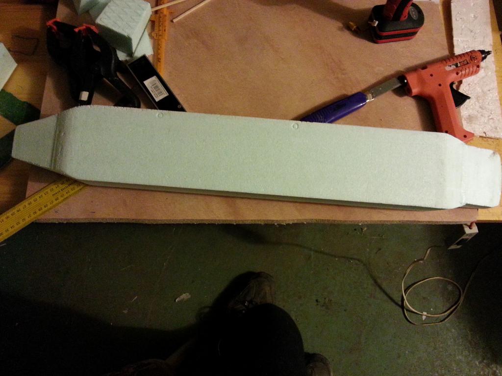

Dalsi progres je, ze jsem rozebral trup a stavim novy, trosku prostornejsi. Delaji nam ted fasadu, takze kouknete do fotek co zbylo sokloveho tvrdsiho polyse - no super na rezani trupu apod. doplnku. To mam na par let dopredu hehe
A ted zpatky - trup puvodni byl dost tesny, takze jsem se rozhod, ze udelam asi o 1.5cm sirsi, vyssi a vyrazne delsi. Jelikoz jsem zjistil, ze pokud chci vezt GoPro, tak baterka musi jit vic dozadu, tak zrusim vyrezy na vrtuli a posunu motor az za odtokovku. Zaroven si trosku prodlouzim predek, takze budu mit vic prostoru hybat s baterkama a o to mi jde.

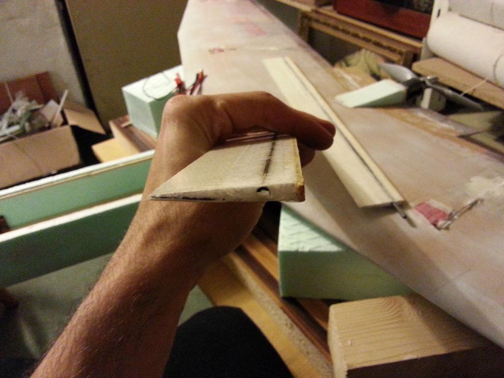

Vnejsi elevony mam hotove, pripravene na montaz - vyrez z tvrdeho polyse, pajkou vyrezna dira na 4/3 uhli, zalepeno epoxidem. Zarovnano slehanym tmelem a naslednym naterem disperze. Po lehkem zbrouseni prelaminovano folii. Drzi super, je to pevne. Ve velkem na kridlo bych se folii bal pouzit -je fakt tezka, ale tady je to parada. Nabezka elevonu je 2mm tlusty pasek smrku. Nabezka i odtokovka prelepena na a prehnuta na druhou stranu skelnou paskou, ktera na folii drzi jak cert. Fotky elevonu dodam, az budou hotove.

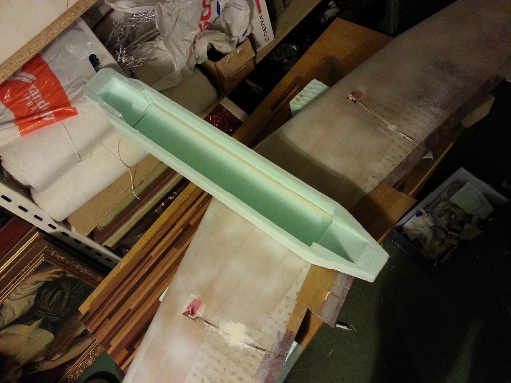

Novy trup na miste, zatim bez horniho deklu. Regl nainstalovan uplne dozadu pred zadni vetraci diru, pres kterou jsem taky protahl kabelaz k motoru. Musel jsem trup trosku vyztuzit drevem i v horni casti, moc se to kroutilo. Prijimac jsem umistil pro zmenu dopredu, aspon k tomu bude dobry pristup. Baterka vychazi tak, ze bude akorat pred nabezkou +-. Jak je videt, mista je tam az az. Kdybych nahodou nevyuzil, neni problem odriznou kus a slepit zpet a ubrat tak treba 5cm.

Motor jsem presunul vyse nez byl predtim a musel jsem nahore udelat nahore vystupek. Ale je to mnohem lepsi, 10" vrtule si muze zaryt tak max. 2cm do zeme. Predtim to bylo tak aspon 7-8cm, takze jsem mel dost respekt i pri odhozu. Kdyz bych dal mensi 9x6 nebo sehnal treba jeste lepe 8x7, tak si uz do zeme nerizne a bude to zcela pohode. Motor jsem naklonil smerem dolu at miri do +- teziste, ale radsi at mi to pri pridani lehce kopne nahoru, nez aby to tlacilo dolu.
Nyni zbyva dodela dekl na trup a vnitrni elevony. Pak udelam opetovny zalet sestavy a pujde to na tu balici pasku.
