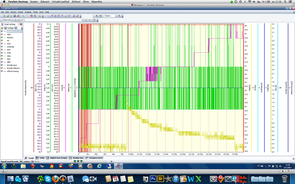

Můžeš přiložit kousek tvého logu? (DAT) - jestli mě pi pohledu na odlišnosti něco nenapadne.

Podla mna ti to ale nepomoze. Mne idu aj moje logy aj tvoje. V 3.02 bola pridana iba hodnota imotPeak.
LOG_224.DAT.TXT

Huráááááááá!!!!! - jeslipak si tipnete, kde byla chyba? ;-)

Chyba je v aktuální verzi LogView! Stáhl jsem LogView_2.7.4.485 a funguje! :-D (pa jsem ji zase online zaaktualizoval a nefungovalo, tak zase zpět :-) - neaktualizujte na aktuální verzi)

Howking píše:Chyba je v aktuální verzi LogView! Stáhl jsem LogView_2.7.4.485 a funguje! :-D (pa jsem ji zase online zaaktualizoval a nefungovalo, tak zase zpět :-) - neaktualizujte na aktuální verzi)
Já de**l jsem právě udělal aktualizaci předtím, než jsem to začal zkoušet... Proto to nefungovalo ani mě ani tobě. Měli jsme oba poslední a očividně tu nejlepší verzi :wink:
