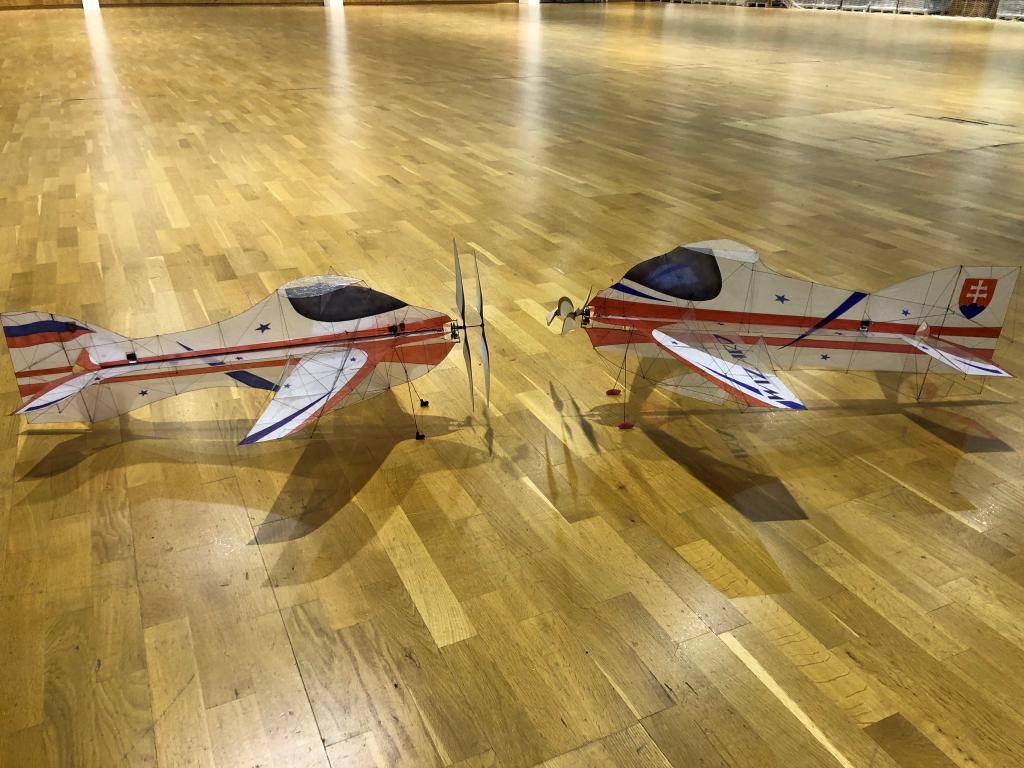

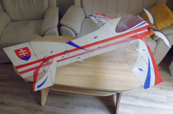

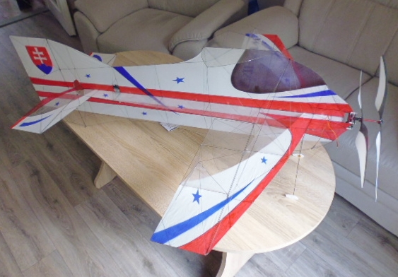

Tak tento rok tu máme covid, veľa ludí si v hale asi moc nezalietalo. Aj nám sa podarilo ísť lietať len pár krát. Ale ako sa hovorí, všetko zlé je na niečo dobré, a tak bolo viac času na stavbu. Nakoniec sa podarilo postaviť aj nejakého ďalšieho Wizardíka. 8)
