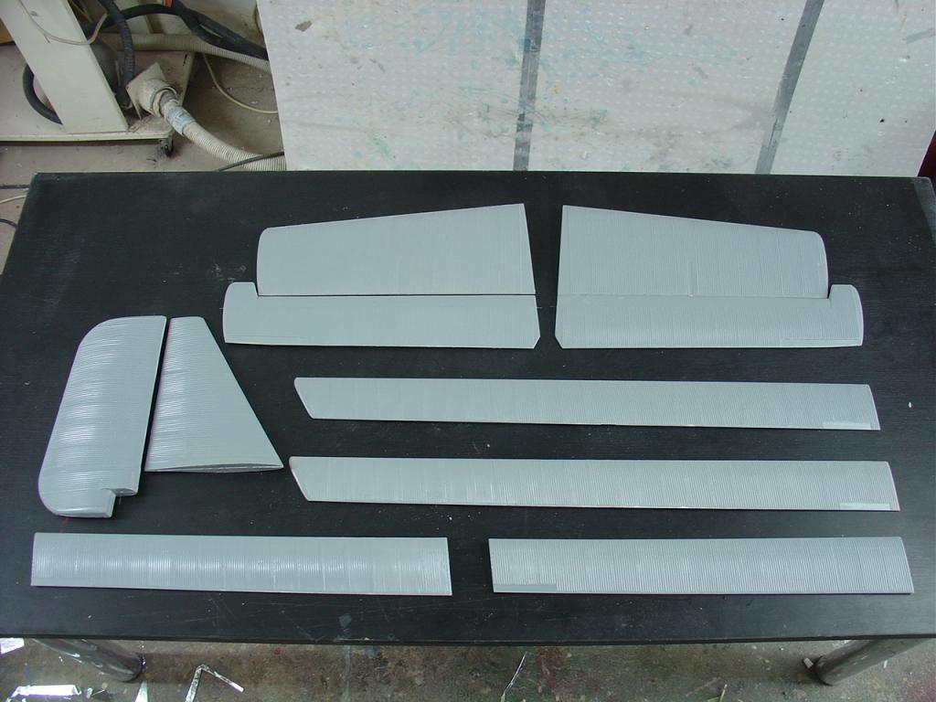

RCModely píše:Nevydržel jsem to, a hned ráno jsem formičky otevřel. Jsem spokojený, možná ještě snížit hmotnost? skoro půlmetrová půlka výškovky 100g.
Ty tmavý tečky na povrchu snad nejsou dírky.Nebo jo?

Bomber píše:
Já žádné dírky nevidím, možná naznačené nýty?

#112 Příspěvek od jyrry »
nejty neee, tady download/file.php?id=46847&mode=view jsou vidět nepravidelně rozeseté černé piditečky na povrchu...

jyrry píše:nejty neee, tady http://www.rcmania.cz/download/file.php ... &mode=view jsou vidět nepravidelně rozeseté černé piditečky na povrchu...
a co takhle povrchova koroze.. :-)

jyrry píše:nejty neee, tady download/file.php?id=46847&mode=view jsou vidět nepravidelně rozeseté černé piditečky na povrchu...
Přesně tak.
Možná se to jen zdá,ale vypadají jako dírky(bublinky).
Na výrobku nic není, tak to musel být nějaký bordel, pořád něco brousím.

#118 Příspěvek od RCModely »
bolekkrutor píše:Je nějaký důvod proč vakuovat skořepiny na dvakrát? Ušetříš spoustu práce a času, když dáš zavíračku rovnou.
Normálně to dělám, ale díky složitému povrchu je cílem 1mm herex vtlačit co nejvíc do rastru vlnitého plechu kvůli hmotnosti. Nechtělo se mě ten rastr vlnitého plechu celý zaplnit balonama. Navíc křídla mají již motorové gondoly, kde se tkanina v tolika vrstvách blbě formuje v zavislosti na herexu a jelikož je zavíračka v několika vrstvách včetně uhlíkového zesílení a strhávaček, tak i v případě, když používám hlubokotažnou folii se má tendeci v tolika vrstvách prostě shrnovat a to jsem zamezil prodloužením postupu.
Ocasní plochy, křidélka i vztlakovky už dělám najednou. Na křídlech jsem opatrný, první plnění forem, ber jako pokusy o hned dobrý výsledek bez zkoušek. Nepřišel jsem na nikoho, kdo má zkušenosti s takhle členitým povrchem, jako je vlnitý plech po celém povrchu, abych se poradil a jelikož nemám moc času a chci mít éro hned z prvních kusů bez laborování, tak proto to dělám nadvakrát.

Hotové ocasní plochy, křidélka a klapky. Na jejich výrobu je třeba 10 půlených forem, takže je třeba ,,naplnit 20 půlek :wink: . Proto to chvíli trvá.
