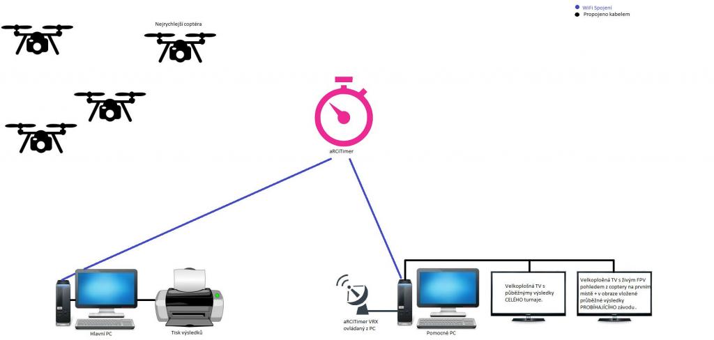

Jelikož se blíží ostré nasazení aRCiTimeru na závodech a dostali jsme další nápad jak to vylepšit tak tu probíhá bouřlivý vývoj nového HW, FW a SW ;-) . Zobrazení živých dat v obrazu z FPV kamery pro diváky je super, ale ještě lepší bude když se bude RX ovládat z aplikace a ta sama bude přepínat kanál na pilota který je ve vedení ;-) . Samozřejmě také půjde přepínat kanály manuálně :-) . Je k tomu potřeba dodělat další HW s FW a další apku která to bude ovládat :-) .
Pro lepší pochopení jsem vytvořil "schéma" jak to bude vypadat :-) .

Myslím, že by stálo za to spíše přepínat na kameru modelu, který letí s malou ztrátou za jiným. Tím se dostane do záběru copter který je třeba předletět. A to nemluvím o tom, že první obvykle letí sterilně dobře a to je nuda :D

To není vůbec špatný nápad Tome!!! Určitě tam tuhle možnost dáme. Díky za nápad :D !

Jak jsem řekl tak se stalo!! Konečně je hotov aRCiTimer diversity VRX!!! Ještě jsme to vylepšili o funkci díky které se dá zvolit na kterého závodníka se bude zaměřovat (na prvního, druhého, třetího). Díky TOME za SUPER nápad!!!.. Funguje to tak, že když se zvolí závodník 1 tak bude automaticky přepínat kanál na pilota který je první v daném závodu a zobrazovat obraz z jeho kamery na obrazovce pro diváky ;-) .. Přidávám pár fotek z dnešního testování a nějaké video z DVR (šum na začátku je v pořádku, přijímač čeká na průlet prvního pilota a dle toho nastaví kanál) .. Na prvním videu je ukázána kvalita přijmu aRCiTImer VRX diversity (výkon VTX 25mW) a na druhém videu je ukázána imunita proti falešným detekcím ;-) (co zaregistrovaný průlet to pípnutí). Vše bude k vidění v Havířově na živo :-) !!
Omluvte chvilkové cukání videa, PC toho měl plné kecky, běžela na něm main app, vrx app, OBS pro ukládání videa a IDE...
