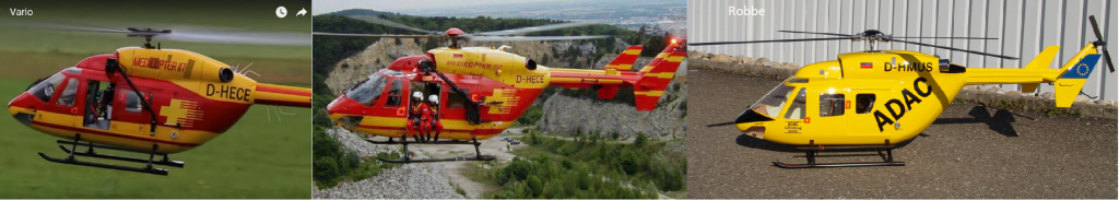

Díky za info.To že je MHM kousek za hranicema jsem vůbec netušil.Pokud bych se rozhodnul pro trup od nich,asi si pro něj radši opravdu zajedu.Po dnešním dni stráveným hledáním videí a fotek obou trupů a porovnáváním to ale vypadá,že pujdu spíš do Varia.Sice je trochu menší,ale tvarově mi přijde mnohem víc povedenej než ten Robbe(MHM).
Ta rotorová hlava je nádherná,cena už ale tak nádherná neni.Trochu mimo rozpočet,co jsem ochotnej do toho vrazit.
Zatim se rozmejšlim,jestli tam vůbec budu dávat 4list,nebo trochu ošidim maketovost a necham 2list.Mam strach ze zhoršení letových vlastností a letovej projev je u mě na prvním místě.

Proc zhorseni letovych vlastnosti u ctyrlistu ?
Zajimala by me tva uvaha. Mam dvou, ctyr a petilist. A pokud mam porovnat, tak skoro nemam co. Vsechny heliny letaji skoro stejne. Ale souhlasim a chapu, je to slozitejsi, drazsi a ve vzduchu to stejne nevidis.
Ja to mam ale nastavene asi jinak, nesnesl bych ani kdyby se rotor tocil na nespravnou stranu. To jsem spise schopen ozelet drobne nepresnosti tvaru nebo absenci maketovych detailu, ktere vyrazne zhorsuji manipulaci s helinou. Pokud clovek nechodi po soutezich a ma to na letani pro radost....
Treba na Mi 8 nemam pitotky a ruzne dalsi anteny (i kdyz je mam v hotove v supliku), protoze bych je stejne hned ulamal pri preprave. UH 60 prisla pri oprave prisla o cele podvesy, manipulace s nimi to bylo peklo.
A jeste k trupum, Od Varia mam Bella. Koupil jsem ho uz skoro dokonceneho, takze nevim jak na tom byla kvalita. Trup sam o sobe je vylaminovan dobre, je pevny a lehky. Exponovana mista vyztuzena uhlikem. Ale co kde vidim fotky ruznych Vario trupu, tak je na nich spousta prace. Hodne si lidi treba stezuji, ze naprosto nesedi jednotlive dily k sobe atd. Staci si projit na SRCH nektera vlakna o stavbe z Vario produktu. Myslenku na Robbe trup s tim, ze si ho poradne prohlidnes dopredu bych uplne nezatracoval.

Já proti vícelistu osobně nic nemam,ale slyšel jsem,že je to pak víc náchylný na vítr.Dvoulist má taky super zvuk.Na druhou stranu vidim spoustu helin s vícelistem,který lítají moc pěkně.Takže pořád váham.Najspíš u toho čtyřlistu nakonec skončim,protože s dvoulistem by to vypadalo hrozně.V každým případě rotor chci levotočivej tak jako tak.

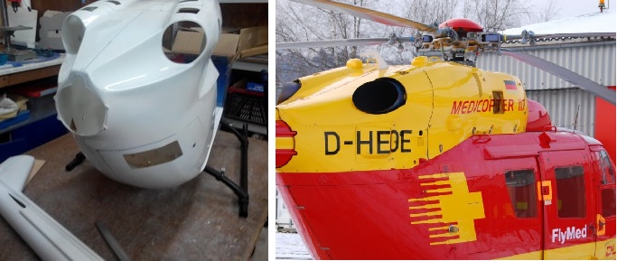

S tim že bude na trupu ještě hodně práce počítam.Původně sem si chtěl trup zkusit vylaminovat sám,ale vzhledem k tomu,že nemam s laminováním žádný zkušenosti,sem se rozhodl ho radši koupit.Určitě nepočítam s tim,že mi příde hotovej trup a já udělam jenom povrchovku a pudu lítat.Chci si s tim pořádně vyhrát včetně nýtů,otevíracích dveří a krytů a všech detailů.Rád bych i upravil mechaniku tak aby se vešla do motorovýho prostoru.Ten Robbe trup určitě ještě nezatracuju,ale tvar trupu je pro mě na prvním místě.Když se na trupy kouknu ze stany,tak mi na Robbe hrozně bije do očí kryt motorů,ktrej je na horní straně skoro rovnej,což u originálu neni.
Taky se mi nelíbí vybrání za výstupama z motorů,který u originálu taky neni.
Pokud bych se rozhodl pro Robbe,asi bych si musel udělat tuhle část novou.
Zatim vážně nevim pro kterej se rozhodnu.

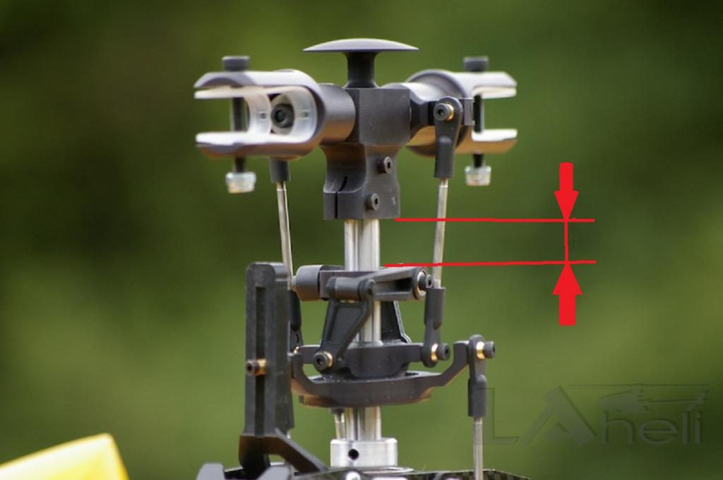

Chtěl bych se zeptat,jestli můžu udělat co mě napadlo.Myslím,že jo ale třeba je tam nějaký zádrhel o kterém nevím.
Snížit rotorovou hlavu(SNIPER LAHELI). Kromě kratších táhel ke gripům nemusím nic upravovat,jen spustím hřídel s hlavou dolu a pod hlavním ozubeným kolem ji vypodložím.Sniper nemá dole na hřídeli díru na šroub ale jen drážku na segrovku.Chtěl bych ji sesunout až na doraz ke středu aretace cykliky.O tu označenou část.Mechanicky mi to zatím připadá teoreticky funkční.Zkrácením táhel ke gripům by se zvýšil o trochu jejich sklon.Nevím nakolik by tahle nelinearita vadila třeba bezpádlové jednotce nebo funkčnosti.Samozřejmě pak projít znovu nastavením v programu.
Má změna výšky rotoru nebo kratší hřídel na něco vliv? Je to třeba náchylnější na vibrace nebo obráceně?

Pokud to klapne mechanicky, nebude tam nic do niceho narazet, tak bych v tom problem nevidel.
Snad jen moznost seknuti listu do trubky, kdyz to bude bliz u sebe. Ale ty zadnou divocinu nelitas...

Dík za reakci. Potřeboval jsem spíš jen psychyckou podporu ve formě podobné odpovědi
. Konečně mám po letech možnost zbavit se přechodem na bezpádlo té extra vyčnívající pádlové hlavy a tohle by dávalo mnohem víc možností pro vytvoření nějakého dalšího oblečku na vrtulník.Proto se taky ptám v maketách.
