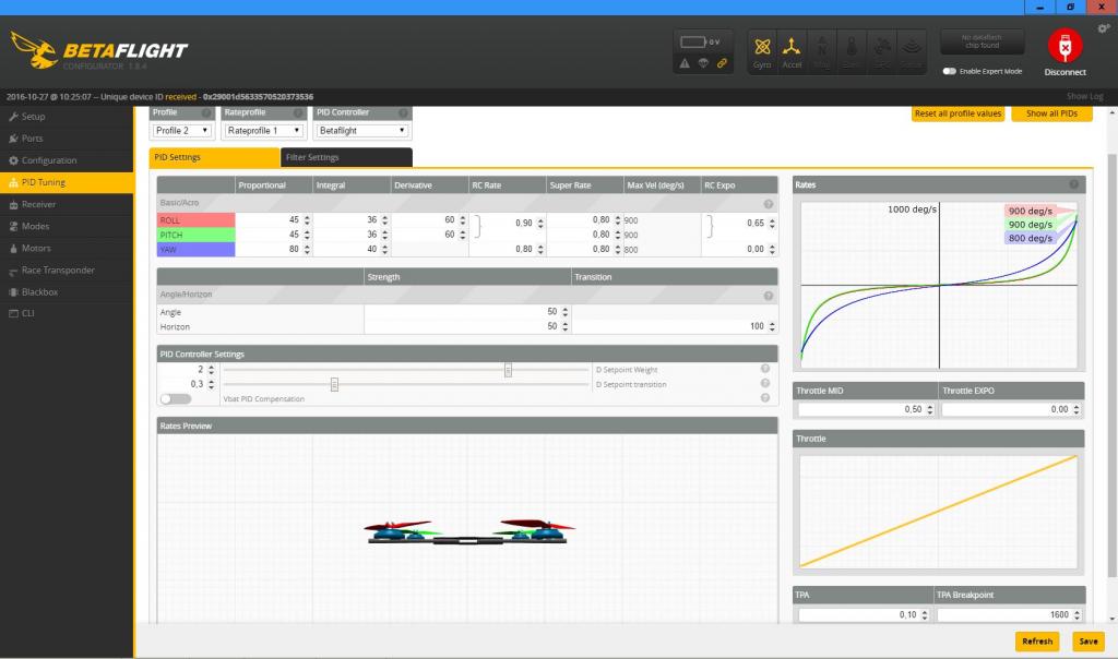

#108 Příspěvek od Marek_Km »
Tak jsem PIDy frknul, jak jsem je našel na RCG a paráda. Akorát jsem nechal ve vysílačce Expa, protože i tak je to ostré. Přesto jsem bez problému párkrát v kuse proletěl bytem a dobrý :) Jo a na domácí lítání docela nutná úprava proti převrácení v případě crashe, protože to odskákávala anténa na kameře. Nenapadlo mně nic jiného, než smršťovačkou spojit dva stahovací pásky...

Nastavil jsem to podle tohoto: https://static.rcgroups.net/forums/atta ... .09.14.jpg
Akorát jsem nenastavil ty 2 položky vlevo uprostřed. Mám to takto:
Ale jak jsem psal, mám ještě Expa ve vysílačce a i tak kvrdlám fakt milimetrem. Kdyby měl někdo autobusovější set, tak sem s ním.
