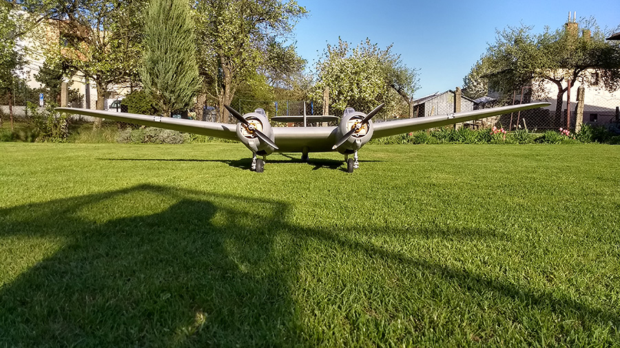

#111 Příspěvek od rc pilot jan »
Tak ešte podvozkové kryty, farba a hajde do ľuftu.

Podľa počasia, ale v piatok by mal. Chýba ešte patina, makety motorov a podvozkové kryty (musím dať serva, moja predstava nefunguje podľa očakávania), ale na zálet je spôsobilý. Včera som spravil pojazdové skúšky, vyzerá to, že nemá žiaden problém a ak ja niečo nepo... , tak by to malo aj normálne pristáť. Držte palce!
Ešte pridám nejaké parametre: R 3600 mm, 2x Axi 5325/18, protibežné vrtule Fiala 19/12, 2x akú LiIon 3s6p (neviem, či som to dobre napísal :), hmotnosť 16 kg po dováženi 800 g olova :(, plošné 95 g/dm2.
