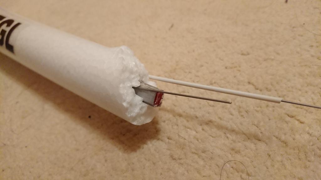

Tak se mi podařilo Funglidera docela zabodnout do země. Šel jsem tam hoodně smutně, počítal jsem s totálkou - ale výsledek mě dost mile překvapil, protože to fakt byla šlupka. Zlomil se ocas, těsně za koncem trubky, ale krásně čistě, to půjde hezky slepit, takřka bez poznání. Táhla VOP a SOP se vytrhla, ale bez poškození. Křídla i trup včetně obou polovin VOP naprosto bez škody! Pouze se mi zasunul trošku dál unašeč. Za boha ho nemůžu sundat - na Alphě byl z boku červík, tady nic... Nějaká rada? Přes kontra matku?

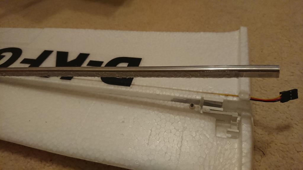

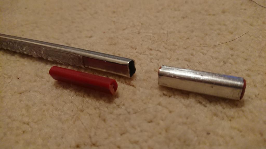

Tak už se mi to podařilo. Po delším zkoumání jsem vydedukoval, že je to jen pořádně zaražená ta převlečná matka...
Bohužel, přišel jsem i na další poškození - ohnutý nosník v křídle... Při pokusu o narovnání se samozřejmě zlomila ta červená výplň. Ale zkusím do rohů zalepit uhlík a nastavit to, myslím, že by to mohlo jít

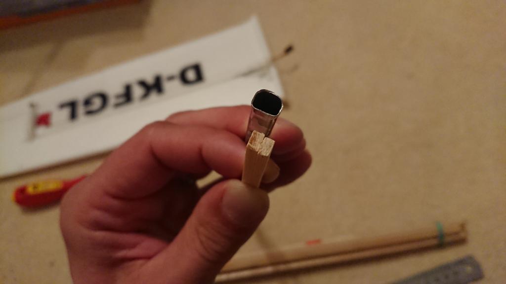

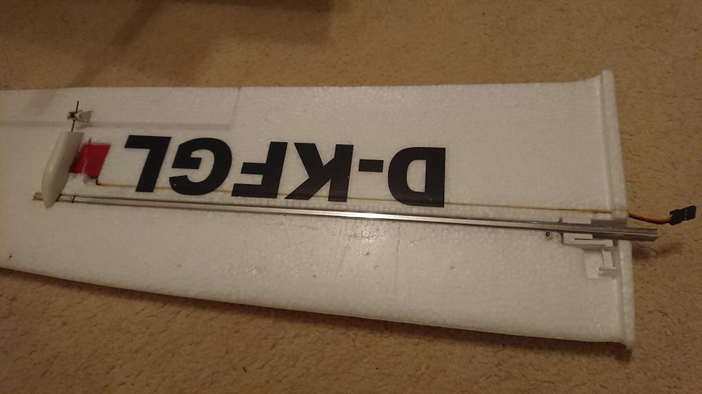

Hurá, FunGlider opraven do letuschopného stavu a ani to na něm není znát!
Ten zlomený kousek nosníku jsem nakonec vyřešil jednoduše - řezákem opatrně podél celého nosníku v křídle z obou stran, pak opatrně vyloupnout a otočit. Ten kousek co se ulomil jsem dal na konec křídla pod krytku serva a nosník z druhé strany vyložil dvěma kousky smrkové lišty 3x5mm - vejde se úplně přesně. Původně jsem samozřejmě chtěl dát tu originální červenou tyčku, ale v tom ulomeném kousku se nedařilo to vyndat, bylo to zakápnutý lepidlem.
Jako o dost horší práce se nakonec vyjevilo lepení ulomeného ocasu, protože trefit se táhlem do toho zámku VOP byl teda fakt kumšt, ale nakonec se podařilo a zítra můžu zase lítat!

Trup praskl přesně jak píšeš a ještě se roztlemil kolem baterky, křídla prakticky netknutá, VOP přišla o plastovou spojku. Ten ocas v místě, kde končí nosník je typicky zlomové místo, v novém trupu jsem tam přidal zužující se uhlíkový nosník, aby ten přechod za koncem trubky byl plynuký. Vzhledem k tomu, že ocas stejně potřebuje dovažovat, tak se to tam dá vyztužit dost prakticky bez nárůstu váhy, pouze místo kulišek je tam užitečnější matroš.

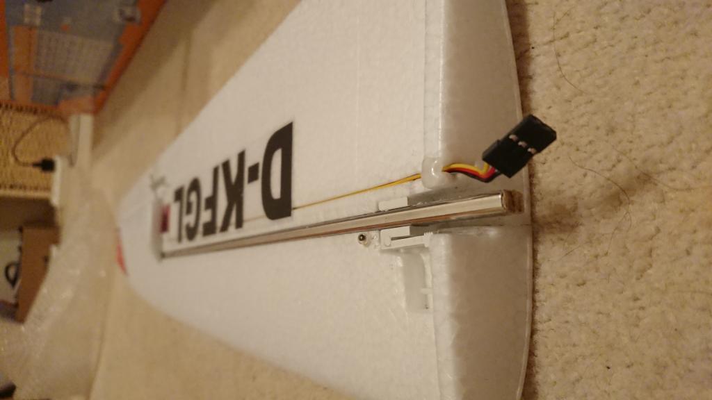

Mé štěstí nebere konce - dnes zálet po opravě. Stačilo trošku dotrimovat výškovku a super. Do té doby než jsem zoufale pozoroval jak Funglider zatleskal a šel k zemi z asi 50 metrů. Naštěstí křídlo zůstalo na kabelu od serva takže letadlo padalo stylem javorového semínka. Poškození nulové - neskutečná odolnost! Ale příčina - zkontrolujte si tu druhou západku s páčkou - ta byla pryč. Ani za hodinu chození po louce jsem to bohužel nenašel. A co jsem koukal tak nejsem sám, asi to Číňan špatně lepí... Teď řeším co s tím - asi to provrtám a půjde tam kolík skrz ten profil...

Mohl bych vás kolegové poprosit o pár fotek, nejlíp s přiloženým pravítkem, toho bazmeku s plastovou pružinkou co drží křídla? Zkusím to vyrobit u kamaráda na 3D tiskárně, ale potřebuju nějaký vstupní data, a jaksi jsem neměl tu předvídavost abych si to vyfotil...
