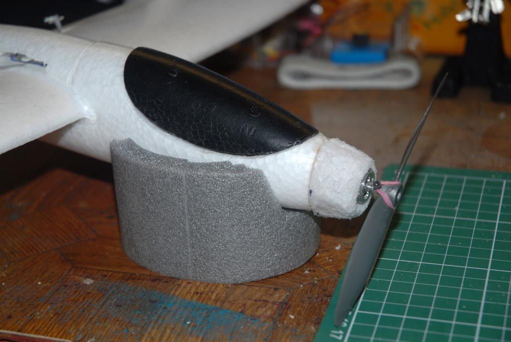

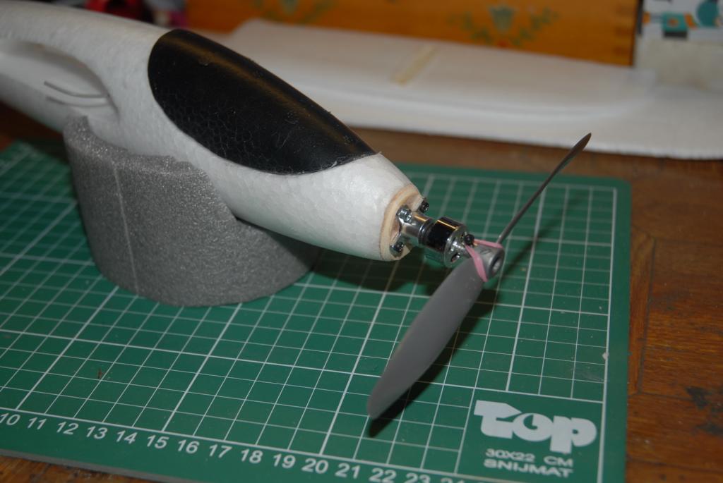

REX píše:
Ale s tím motorem se ti to moc nepovedlo, viď.... promiň, musel jsem si rýpnout, jen to vypadá že letí napřed, ale důležitější je funkčnost než vzhled! :wink:
Tak mi to tedy nedalo :D Zkrátil jsem mu čumák a udělal motorový kryt ... ale s kuželem se píííííp nebudu :lol: :lol: :lol:
REX
Příspěvky: 1555
Bydliště: Náchod-nedaleko
Re: Malý větroň cca 600-700mm s křidélky z EPP
#114 Příspěvek od REX »
No vídíš jak jsi šikovnej :mrgreen:
