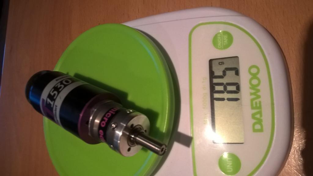

Pro info celková hmotnost (obrázek)
Jinak tato pohoná jednotka je navrhovaná na max možnou učinnost, při běhu na 5S LiIon.
