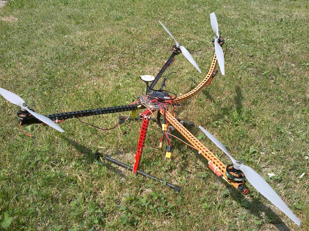

Takže bacha, včera jsem nahrál novou verzi 3.14 a dneska mi to po deseti minutách poklidného letu spadlo na placku, propadla se jedna strana a už se s tím nedalo nic dělat, takže problém nejspíš přetrvává, jsem hodně naštvaný protože to byl můj druhý let od posledního pádu zrovna po opravení :( takže přehrávám na starou verzi co tam byla od výroby...

normálně lítal a když jsem se vracel k sobě jedna strana se z ničeho nic propadla a začalo se to celé točit, zkoušel jsem to nějak vykorigovat kniplama ale už jsem s tím nic nestihl, ono jak to padá z 20m nedá se s tím nic dělat...

ah, cize sa tocilo - no to skor vyzera na nejaky motor alebo regulator... tie "flyaway" problemy s nazou 3.12 boli take, ze to letelo cele "stabilizovane" do strany, bez flipu alebo tocenia.. proste ako keby si tlacil paky do jednej strany...

majkos píše:Takže bacha, včera jsem nahrál novou verzi 3.14 a dneska mi to po deseti minutách poklidného letu spadlo na placku, propadla se jedna strana a už se s tím nedalo nic dělat, takže problém nejspíš přetrvává, jsem hodně naštvaný protože to byl můj druhý let od posledního pádu zrovna po opravení :( takže přehrávám na starou verzi co tam byla od výroby...
Mrzí ma, že ti to padlo ale páči sa mi ako sa ti pekne tie hliníkové ramená ohli :D
