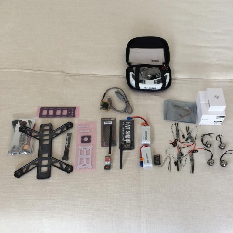

Tak jsem začal vybalovat co mi pošťáci za poslední týdny nanosili :)
No uvidíme co z toho vznikne ;)

jo modul je tam ... na obrázku leží vedle toho Immersionu. Zrovna čtu návod a chci to nějak sesadit ... no uvidíme... pokud by to bylo jen o zapamatování si kanálu, tak vidím předběžně 3 cesty.
- Nastavit Na immersionu defaultně ten, ve kterém defaultně brýle začínají ...
- smířit se s tím, že kanál vždy na brýlích namáčku ... to zas takový průšvih není
- jít druhou cestou a navíc počkat, zda s tím nějaký FW něco nevykouzlí :)
