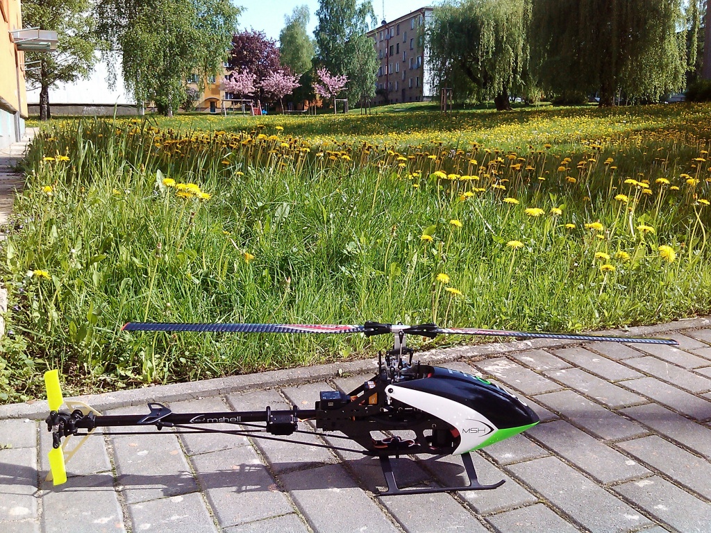

RadekCe píše:Já s tím taky netřískl 350 baterek a teď 2x za týden :-(. Minulý týden v plné rychlosti do pole - oprava jen převody a příčná (do 300Kč) - nechápu, jak to ty listy přežili?
A včera opět, thr. hold z 5ti metrů přímo na čumák a v háji, kabinka, SAB listy, př. hřídel, převody :-(.
Nemáte někdo Rapidy 325mm na prodej?
Tak mám opraveno, přeložiskovanou hlavní hřídel i hřídel vrtulky za Japonské ložiska z Komy, ale asi by nebylo od věci po 400 baterkách přeložiskovat i pastorek a kladky?
Když měníte ložiska po nějakých těch stovkách, tak všechny?
Jinak jsem neměl moc na výběr, tak jsem šel do listů Champion a zvykl jsem si docela rychle. Sice jsou o hodně stabilnější než SABy, ale po přenastavení bezpádla na rychlejší rotaci cykliky je to opět živé, jak potřebuju :-).
Dneska fakt super polítání, jen se to hýřilo barvami :D.
