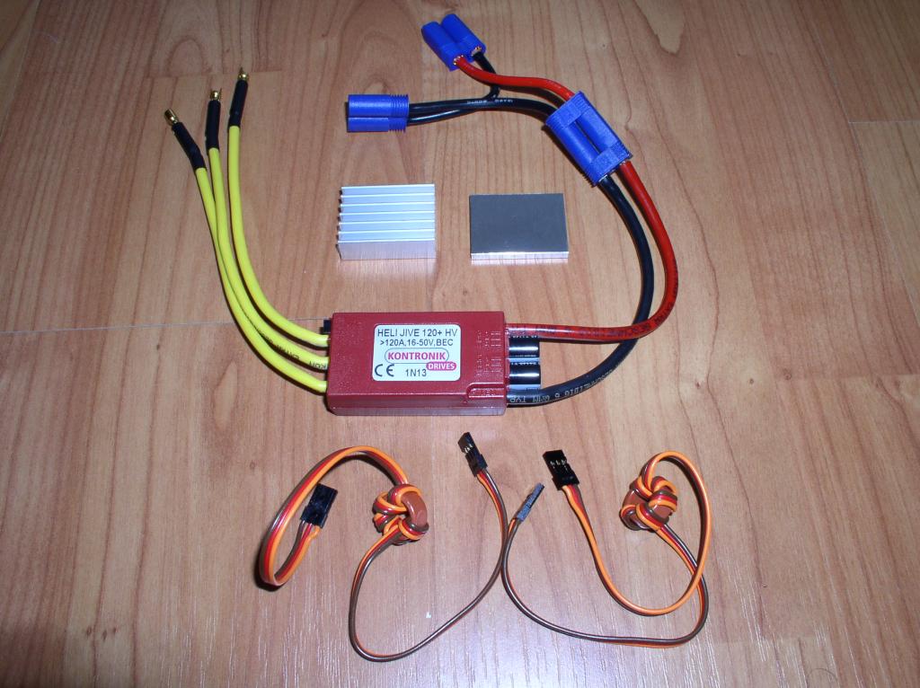

Jak chci vyřešit chlazení reglu u Goblina. Proč dávat nějaké větráčky nebo cpát regulátor někam ven. Goblin má už špičkový chladič v sobě. Hliníkový ESC Mont má i žebrování a ze spodu je perfektně ofukován okolním větrem. Takže jsem se rozhodl použít tento chladič. Z vysoce kvalitního hliníku jsem udělal na CNC destičku. která bude sloužit jako převodník tepla mezi regulátorem a ESC Montem. Nemám ale zkušenosti jakou pastu používáte k přidělání chladiče k regulátoru. Všiml jsem si z obrázků, že chladič musí být přilepený protože ho žádný pásek většinou nepřitahuje. Takže tepelná pasta musí být asi i lepící. Nemá te s tím někdo zkušenosti Co použít na přidělání chladiče? Pasty které se dávají na procesory nejsou asi lepící...

Existuje teplovodiva oboustranka v ruznych variantach a cenach, da se to najit na vice mistech. Tady jako priklad :
http://www.okcomputers.cz/zbozi/akasa-t ... k-tt12-80/
Pavel vi kam na ne. Pouzivam je a drzi jako svina. Nicmene, stejne doporucuji pritazeni nejakou paskou. Jde o to, aby se ti nevytrhla potom ta chladici plocha z reglu. Nedavno se to stalo Filipovi.

Já jsem chladič na Jive přilepil dvousložkovým teplovodivým lepidlem. Koupil jsem ho v PC prodejně. Měl jsem dvě, jedno od Zalmana a jedno od Arctic cooling, obě srovnatelný. Ale cena je jinde než ta samolepka.

pkotatko píše:Existuje teplovodiva oboustranka v ruznych variantach a cenach, da se to najit na vice mistech. Tady jako priklad :
Tomu říkám věcný a vděčný příspěvek !!! Moc děkuji Péťo :wink: Ano přesně jak říkáš, páskem to určitě přitáhnu !! Je tam na to přímo určený otvor v ESC montu. :) Jde mi o to, aby se to po sobě nemělo tendenci vozit jestli mi rozumíš:-) V případě té pásky to bude fakt luxus. Destičku k reglu přilepím a mezi ESC mont a destičku můžu dát už pastu. Ta asi bude vodivější než ta oboustranka vid. Nebo je vodivost stejná jako upasty?

Normálně v GM je teplovodná oboustranka za asi 50 Kč, sundáš jí bez nějákých problému a drží jak židovská víra.

tohle je primo ta co mam od Pavla
http://www.gme.cz/teplovodive-pasty-fol ... -p620-086/
Jestli je to lepsi/horsi nez lepidlo nevim. Jsem ale presvedcen ze je to pro nase ucely vic nez dostatecne. Drzi to, jde to sundat. Klidne bych pouzil jenom tohle. V obou prechodech.

Tuhle pásku z GME používám už hodně dlouho na všech JIVE regulátorech a budeš mít co dělat, abys to sundal. Chladič jen tak sám od sebe neupadne.
Co se týče teplovodivosti, tak bych se tím netrápil. Funguje to velmi dobře a doporučuji. Vždyť k tomu je ta páska určená, aby vodila teplo. :wink:

ja pouzil taky teplovodivou 3M (http://cz.farnell.com/jsp/search/produc ... f-00001000) a po obvodu jsem chladic asi na 6 mistech jeste pojistil bodove epoxidem k tomu plastu/krabicce

Mockrát děkuji :-) Nečekal jsem tolik ohlasu :-) Dám tam tu pásku co navrhují Petr s Pavlem. Ono jak jsem na to koukal, tak výkony vodivosti jsou obdobné :-) Tak regl je už v Goblovi jen jsem zjistil že mám krátké kabely od regulátoru do přijímače. Musím objednat nové, délka mi vychází na 70 cm 8O
