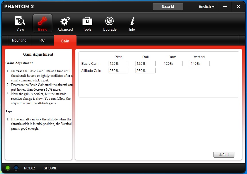

tu sú moje:

texmur píše:trochu jsem si hrál se zisky neboť jsem zjistil že mají celkem podstatný vliv na jello efekt
mám 2 dotazy:
1. s jakými zisky na P2 kdo létáte?
2. jsou gains 100 100 120 140 120 120 ještě bezpečné z hlediska stability stroje i ve větru?
Tome, jak jsme to už řešili po telefonu, zisky určitě nějaký vliv na vznik jello mají (viz Jello a jak na jeho eliminaci), ale úplně bych to asi nepřeceňoval, i když oscilace a vibrace způsobené hodně špatně nastavenými zisky mohou tohoto svinstva nadělat i dost...
Předpokládám, že je to u Tebe důsledek zejména použitím vyměněného GP objektivu s o něco delším ohniskem, takže sebemenší předchozí náznak jello, který se zdál před tím potlačen, se opět objeví.
Ty zmíněné zisky jsou určitě v mezích používaných u těžších P2, akorát ty poslední 2 hodnoty pro Atti Gains už mohou být dost nízké, ně že by byl nějak nebezpečné, ale očekávej delší resp. pomalejší reakce, bude to asi takové línější na pitch a roll... Jello Ti zmizelo ? Jak jsi je zkoušel, namapováním na volný kanál, nebo zkusmo ?
Petře tyto zisky doporučoval pilot P2 který létá s 5,4mm objektivem od regcameras jako já. Tak jsem to zkusil a jello téměř zmizelo. vše zatím schválně testuji bez šedého filtru abych to co nejlépe vyladil (vrtule a motory antigravity samozřejmě mám vyvážené)
Ten pitch a roll je lehce línější ale na filmování super!
