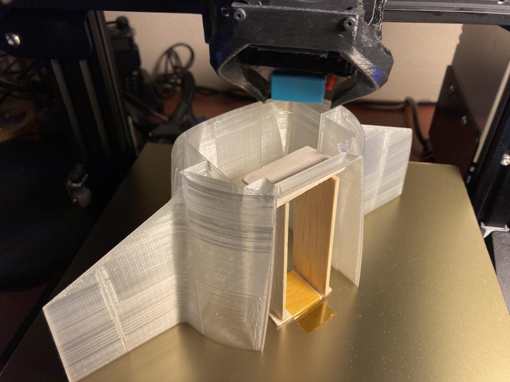

Pustil jsem se do tisku letadla, a po skoro 5 hodinách tisku jednoho velkého dílu jsem zjistil, že je tam cca 50mm vodorovné přemostění a já zapomněl vygenerovat podpěry! Tak jsem to vyřešil po bolševicku, čo to táram, po modelářsku.
Měl jsem tak 2 minuty času než tiskárna přijede k tomu místu. Tak rychle kousky balsy, ať to lítá, přesně měřit, vteřiňákem slepit, desetinku dobrousit a šup to tam.
Možná že se takový nápad může někomu hodit; PLA na balse nedrží, takže jak se vytvořil můstek, mohl jsem tu podporu vyndat.

Tak za tenhle balsovej nápad tleskám! :D

Nápad je to skvělý. Už jsem dělal taky pár podobných "blbostí". I takovou jako podepřít tisk modelínou. K mému překvapení, neroztekla se a vydržela do konce tisku.
Spíš mne udivuje udělat podpěru v tak krátkém čase a nepodělat to. Ten adrenalin musel být cítit. Ne?

Popravdě, zase tolik jsem to nežral :wink: . Věděl jsem, že mám tak dvě minuty a všechno bylo po ruce, akorát mě trochu polilo horko, když jsem zjistil že po lehkém doladění nohou na šmirglu to mám o milimetr krátký. Původně to měly být jen dvě nohy a horní deska (jako písmeno Pí). Tak jsem z těch nohou ubrousil ještě milimetr a dolů druhou placku z 2 balsy. To už byla fakt improvizace :lol:
