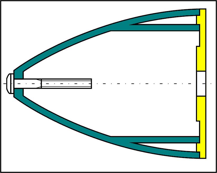

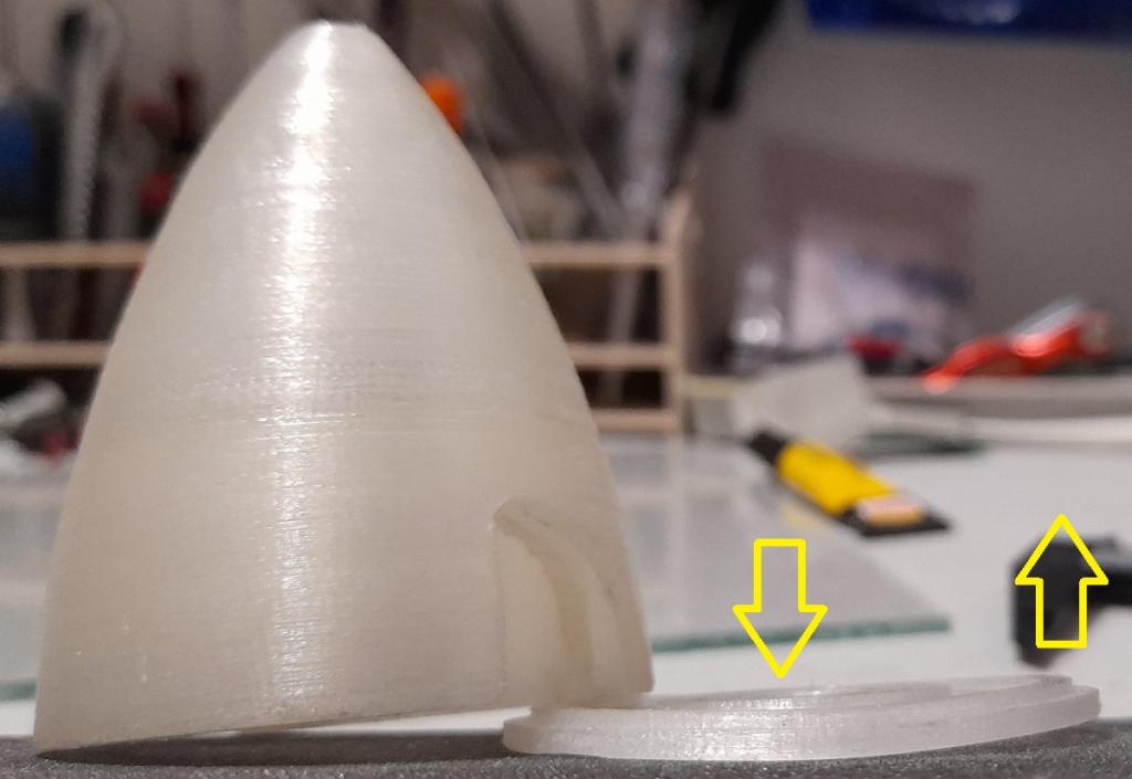

K tištěným kuželům - dejte si pozor nejen na teplotu v létě, ale i na tečení materiálu pod zatížením; u těch plastoslintů je to myslím dost výrazné.
Starší provedení kuželu bylo k unašeči přitažené šroubkem a drželo to pružností základové desky kuželu. Teda, drželo dokud plast tečením nezrelaxoval, pak to povolilo.
Nový kužel jsem zajistil tak, že do unašeče je našroubovaný svorník s trochu pomačkaným závitem a neotáčí se, když špičku kuželu pak upevňuji samosvornou maticí, jen lehce přitaženou, aby se základová deska neprohýbala.
