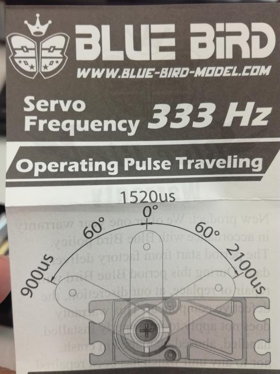

nevím jak to nejlépe popsat. Koupil jsem serva BlueBird, v návodu je uveden operating pulse traveling (v ČJ nevím), viz příloha. Mám tedy v Taranis nastavit stejné rozsahy na kartě serva?
