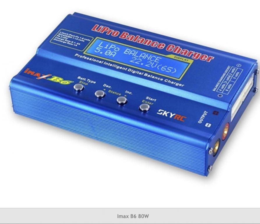

Nabíječka Imax B6 80W
#127 Příspěvek od Pavelev »
Ahoj.
Jsem začátečník v nabíjení baterií Li Pol. Na internetu jsem našel podrobný návod jak nabíjet. Chtěl bych Imax B6 80W ale jsou k prodeji tři. Z vestavěným napájecím zdrojem, tuhle nechci. Pak jsou další dvě stejné ale jedna je s označením SKYRC a ta je prý lepší, je to pravda? Pak bych potřeboval poradit externí zdroj aby měl konektor připojení schodný z nabíječkou. A ještě potřebuji konektor na nabíjení Li Pol baterií neboť se nedodává s nabíječkou.
Předem děkuji za pomoc.
Libor.N
Příspěvky: 103
Registrován: úte 17.12.2019 19:58
Bydliště: ROSICE u Brna ČR
Re: nabíječka IMAX B6
#128 Příspěvek od Libor.N »
Ahoj, nejdřív se rozhodni jaké konektory budeš na bateriích - regulátorech používat . Je dobré mít jeden typ, jinak budeš potřebovat redukce mezi různé typy. Např. XT 60 .
