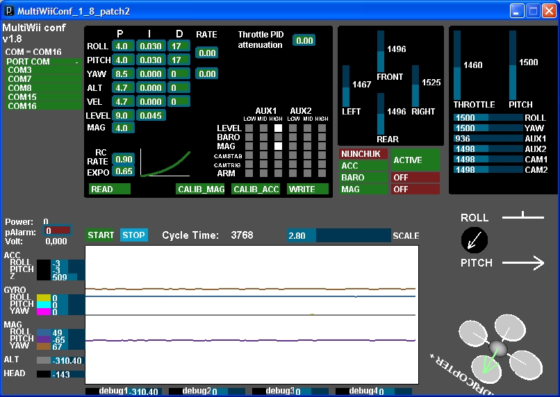

Ešte k tomu BARO: Neviem, či funguje, ale stále pri hodnote ALT ukazuje 310,40 a to som sa s tým už aj do podkrovia prebehol. :?:

logout píše:Ešte k tomu BARO: Neviem, či funguje, ale stále pri hodnote ALT ukazuje 310,40 a to som sa s tým už aj do podkrovia prebehol. :?:
Podle toho obrázku k BARO nemáš přiřazen žádný kanál na sepnutí a tudíž nepůjde zapnout.

Ten BARO síce nemá priradený kanál, ale nemení ani hodnotu ako takú. Tak isto hodnotu nemení ani ACC. :-(
Bez vrtúľ sa menia otáčky v celom rozsahu plynu, kdežto s vrtuľami to trochu zdvihne otáčky a potom už na plyn nereaguje.
